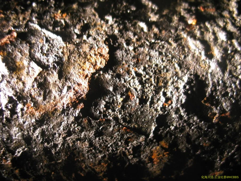

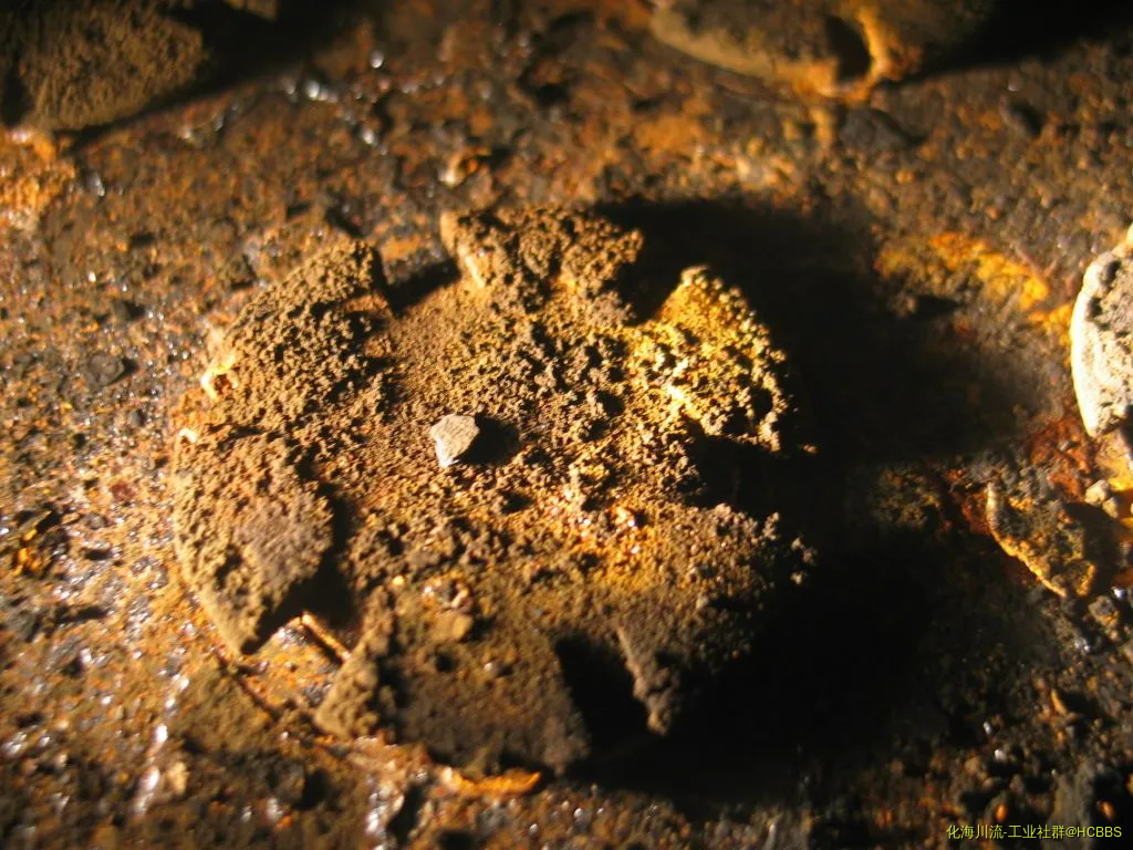

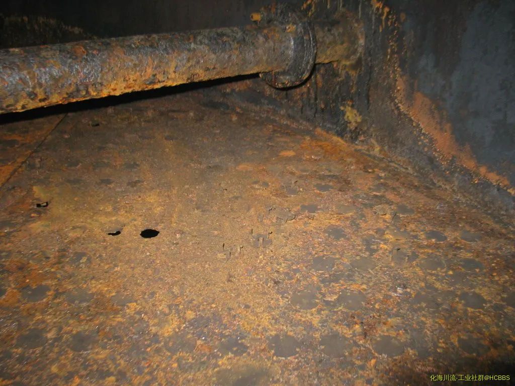

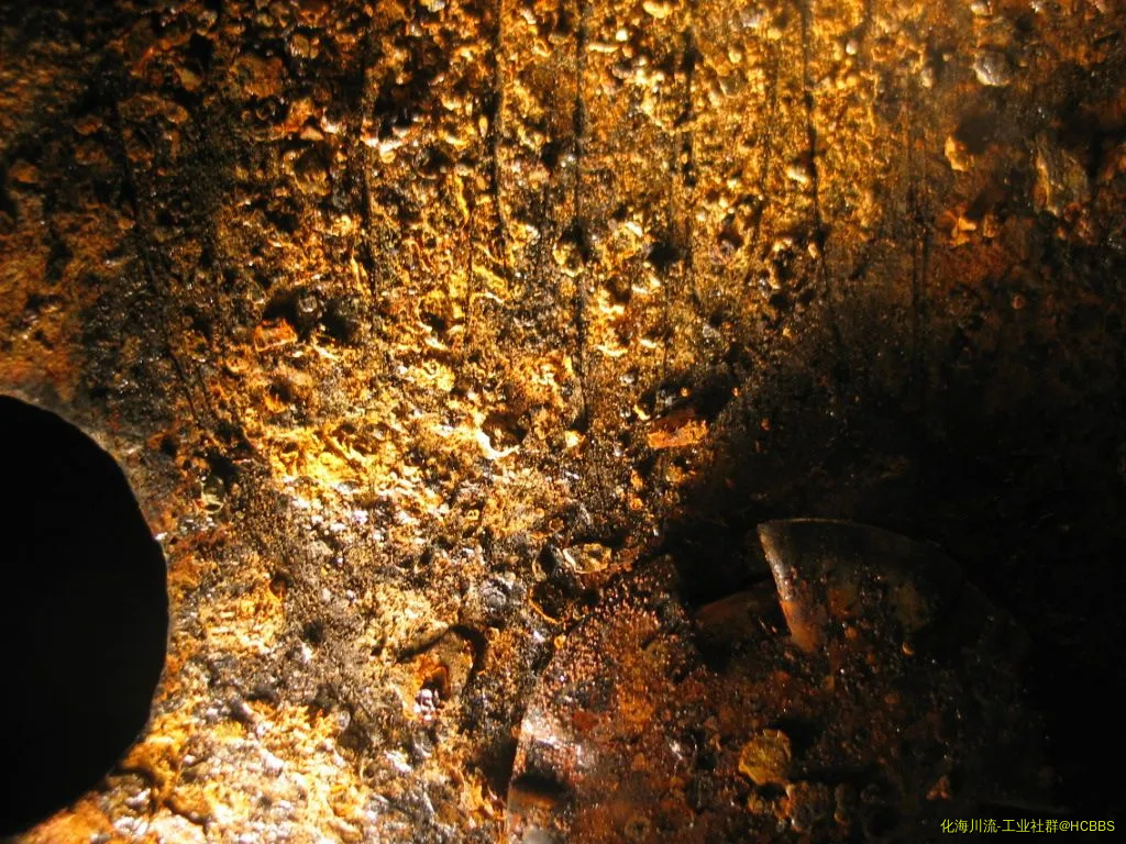

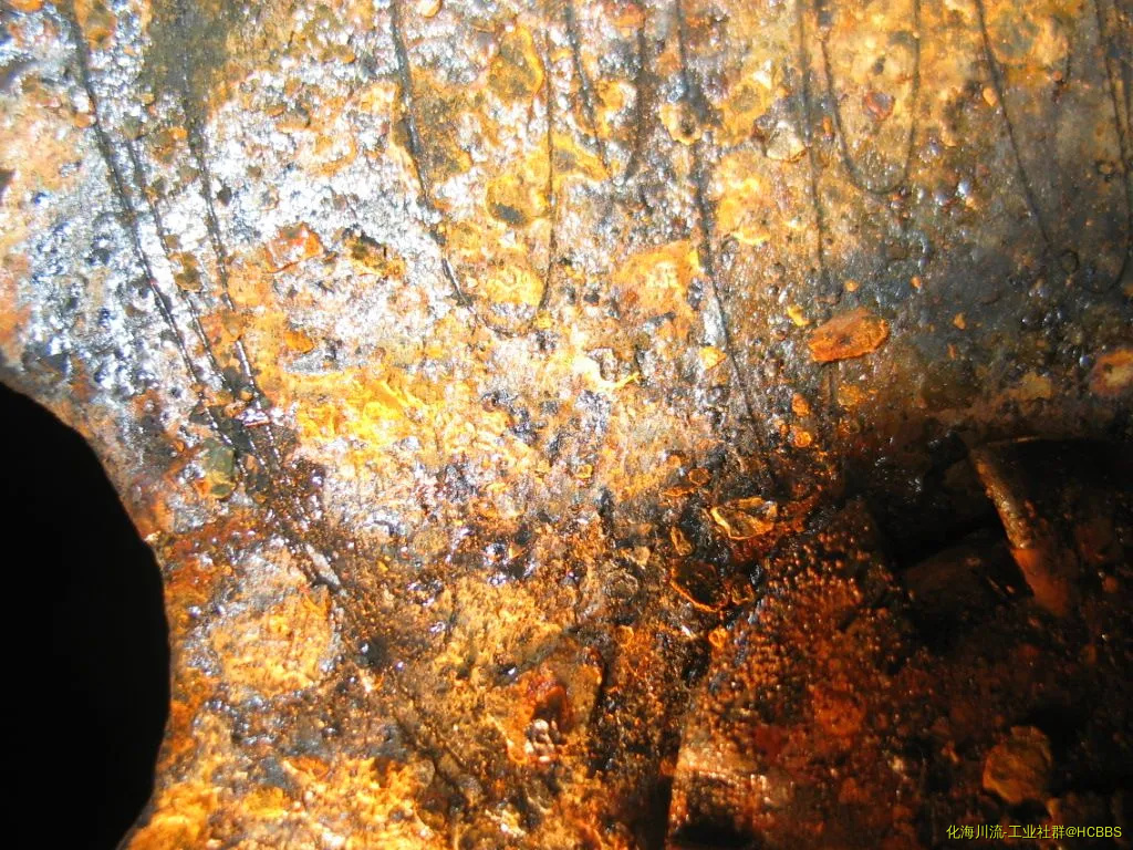

       石油化工常压塔,材质为16MnR,操作介质为初底油,温度360度,压力0.196MPa。由于受环烷酸及氯化氢、硫化氢等影响,使塔内壁金属腐蚀比较厉害。特别是塔顶轻质油、油气等部位相对严重一些。具体见图:

塔顶不都是复合材料吗,16MnR+06Cr13。

请问:设计时腐蚀裕量取多少呢?这台容器使用了多少年了?
