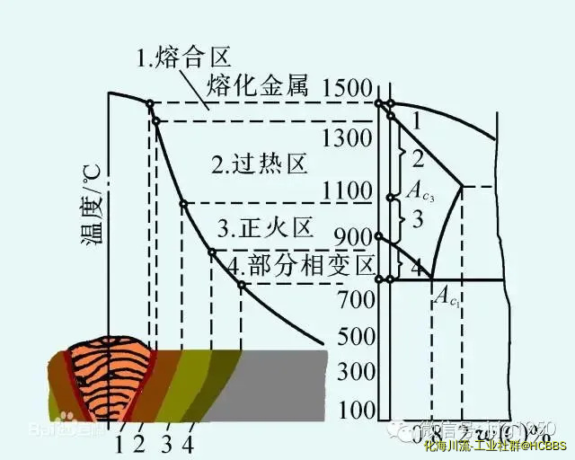

焊接热影响区(HAZ)与焊缝不同,焊缝可以通过化学成分的调整、再分配及适当的焊接工艺来保证性能的要求,而热影响区性能不可能通过化学成分来调整,它是在热循环作用下才产生的组织分布不均匀性问题。对于一般焊接结构来讲,主要考虑热影响区的硬化、脆化、韧化、软化,以及综合的力学性能、抗腐蚀性能和疲劳性能等,这要根据焊接结构的具体使用要求来决定。

焊接HAZ在组织和性能上是一个非均匀体,特别是熔合区和粗晶区易产生脆化,是整个焊接接头的薄弱地带。因此,应采取措施提高焊接HAZ的韧性。根据研究,HAZ的韧化可采用以下两方面的措施。
① 控制组织。对低合金钢,应控制含碳量,使合金元素的体系为低碳微量多种合金元素的强化体系。这样,在焊接的冷却条件下,使HAZ分布有弥散强化质点,在组织上能获得低碳马氏体、下贝氏体和针状铁素体等韧性较好的组织。另外,应尽量控制晶界偏析。
② 韧化处理。对于一些重要的结构,常采用焊后热处理来改善接头的性能。但是对一些大型而复杂的结构,即使要采用局部热处理也是困难的。合理制定焊接工艺,正确地选择焊接线能量和预热、后热温度是提高焊接韧性的有效措施。

对于焊前经冷作硬化或热处理强化的金属或合金,在焊接热影响区一般均会产生不同程度的矢强现象,最典型的是经过调制处理的高强钢和具有沉淀强化及弥散强化的合金,焊后在热影响区产生的软化或矢强。
焊接调质钢时,HAZ的软化程度与母材焊前热处理状态有关。母材焊接前调质处理的回火温度越低,即强化程度越大,则焊后的软化程度越严重。大量实验研究表明,不同焊接方法和不同焊接线能量时,HAZ中软化最明显的部位,是温度处于A1-A3之间的区段。
