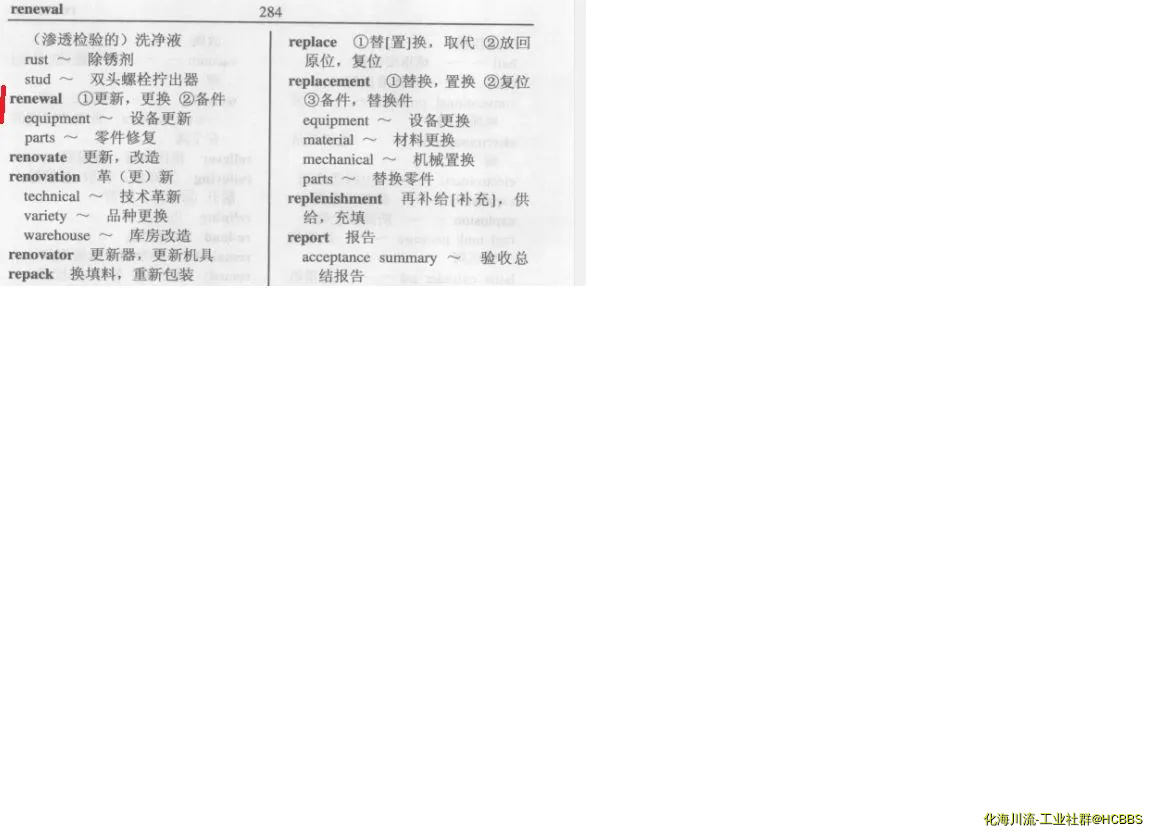

renewable,字面意思就re-可循环,可更换,new-换新的,able-这种状态,放在一起的意思就是可以更换更新的意思,就是区别于不可更换的意思。
发表于 2024-9-8 15:42:59
