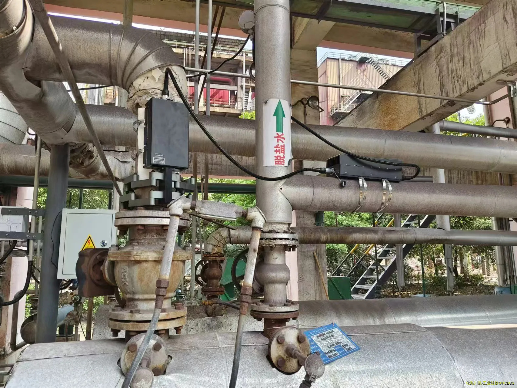

       最近,在做一个化工企业的阻垢除垢项目,主要是通过我公司的微波阻垢除垢设备,进行除盐水预热器的阻垢除垢,如下图:
       这个除盐水预热器主要是酸侧结垢,硫酸进温度在164.5℃左右,出口温度在110℃左右。因为是99.5%的高温浓硫酸,所以温度下降时,里面的钙镁离子会析出,生成硫酸钙、硫酸镁堵塞预热器管路。
       我是第一次接触这个,结果把DCS的监控数据搜集、整理、分析出来一看,吓一跳。
       原来这种预热器硫酸侧结垢这么厉害啊,结垢速度是又急又快。基本上1个月时间,预热器换热效率下降近2/3,预热器管道堵塞约2/3。如图分析:
       所以,硫酸侧的结垢问题也是很严重的,需要重视起来啊。

钙镁离子哪来的?
发表于 2024-9-8 09:21:00
硫化矿制酸的过程钙镁等会随粉尘会进入的制酸系统中去  详情 回复 发表于 2024-9-8 10:15

这一句话有待求证:里面的钙镁离子会析出,生成硫酸钙、硫酸镁堵塞预热器管路。
硫酸钙高温下会析出是对的,但是硫酸镁可能性就不大了,希望补充硫酸钙和硫酸镁的溶解度数据或者曲线等等。
发表于 2024-9-8 10:15:07
哦,酸中本身带的,就有硫酸盐,可能存在溶解度饱和或过饱和。降温过程,溶解度降低析出的。应该是这样吧。  详情 回复 发表于 2024-9-8 12:05
发表于 2024-9-8 12:05:21
是这样的,但需要查一下硫酸钙的溶解度随温度的变化关系曲线  详情 回复 发表于 2024-9-8 15:26
发表于 2024-9-8 15:26:26
因为产品浓度太高,能溶解的钙盐的量太有限了。关键还是要降低酸中的钙镁离子含量。或者适当降低酸的浓度。不知道说的对不对。  详情 回复 发表于 2024-9-8 16:28

有没有降低硫酸中钙镁离子的含量的方法
