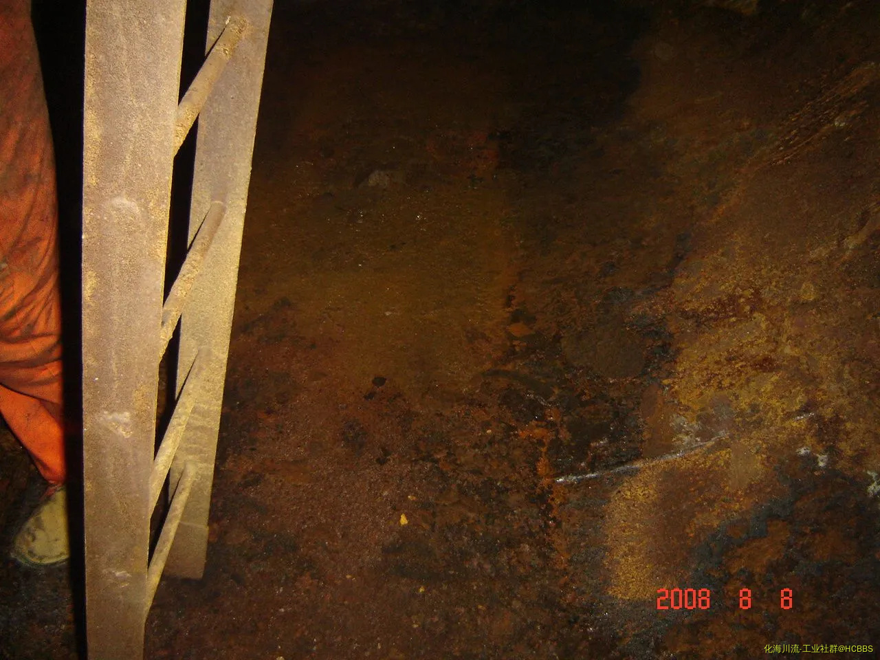

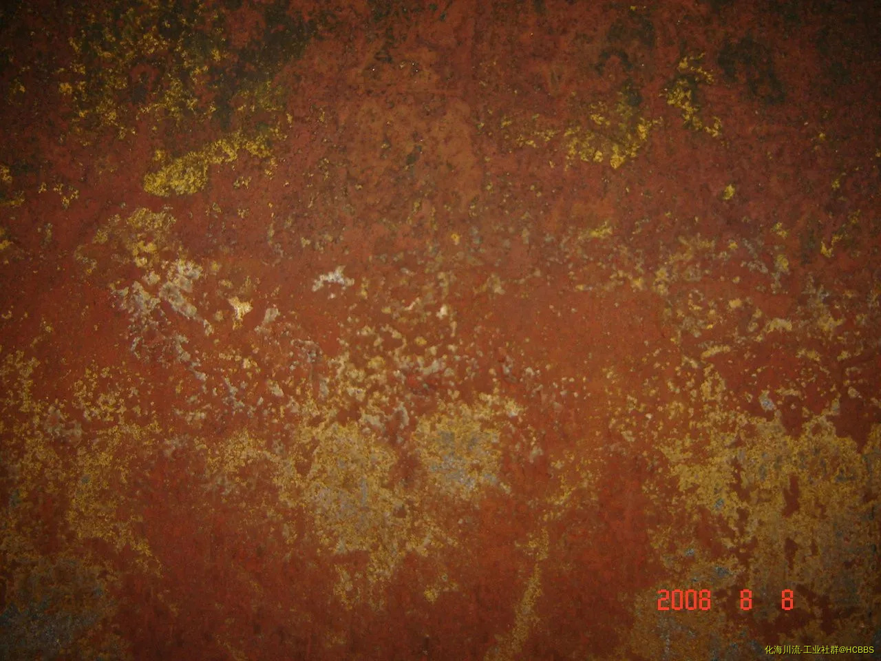

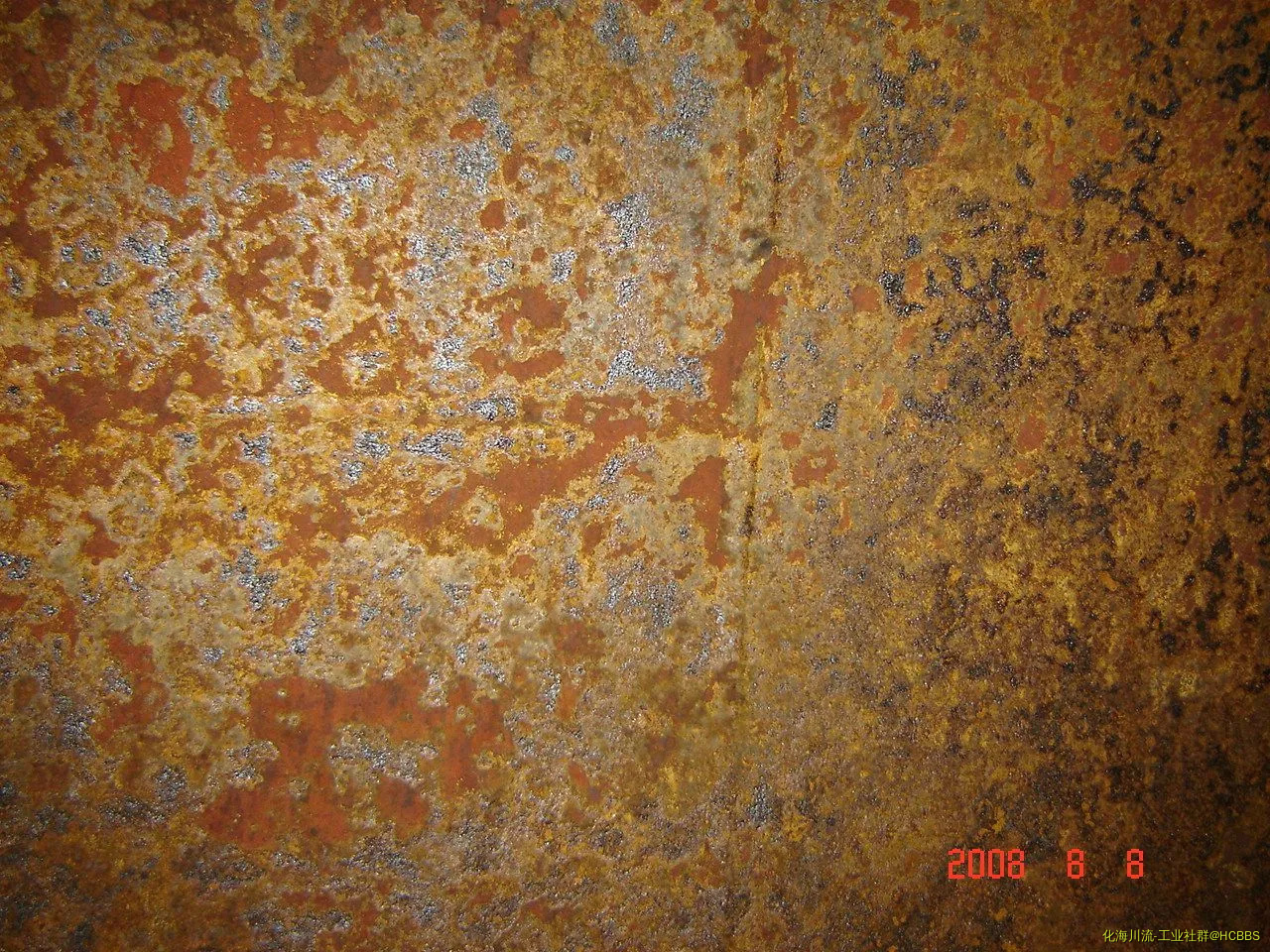

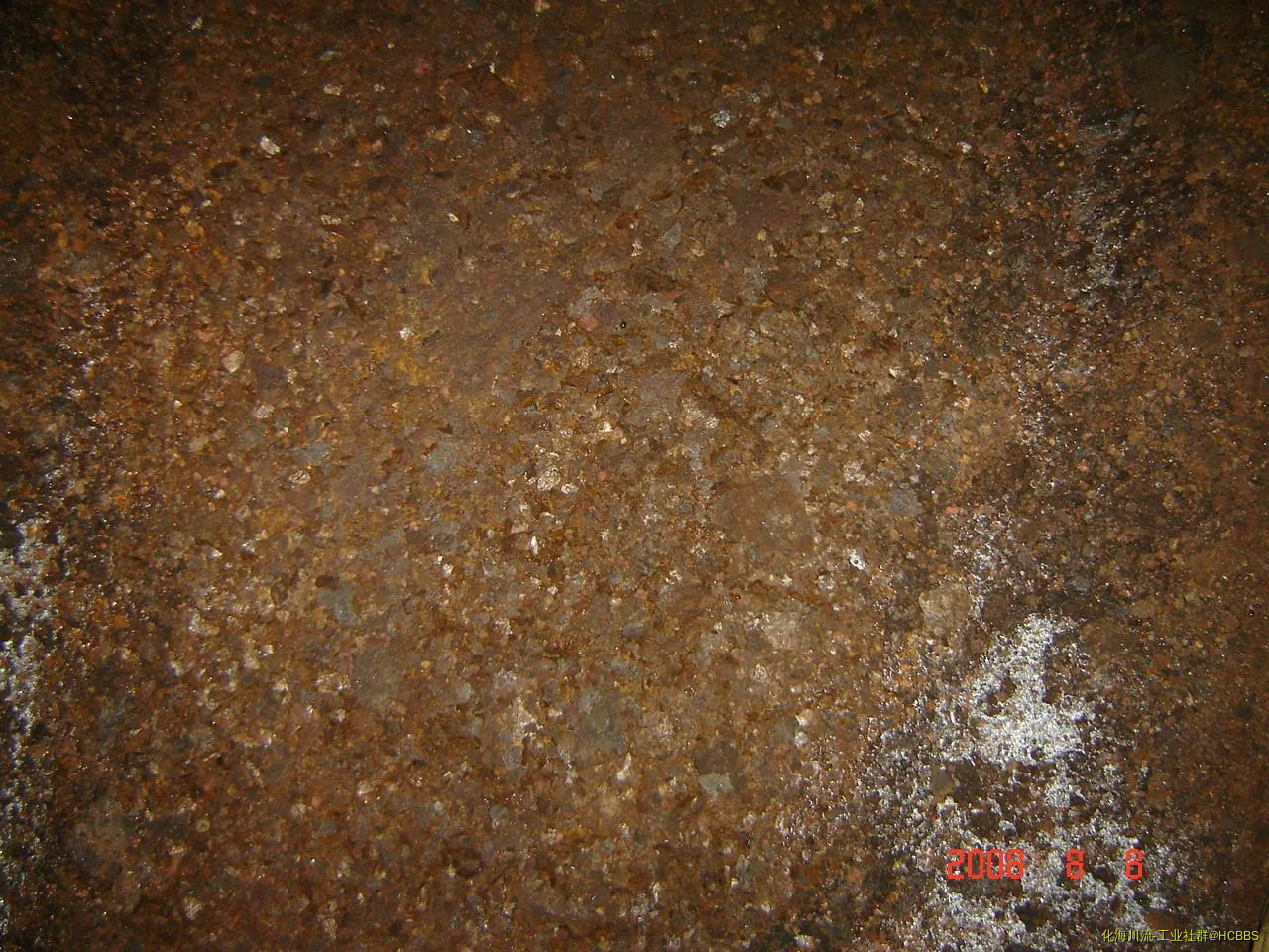

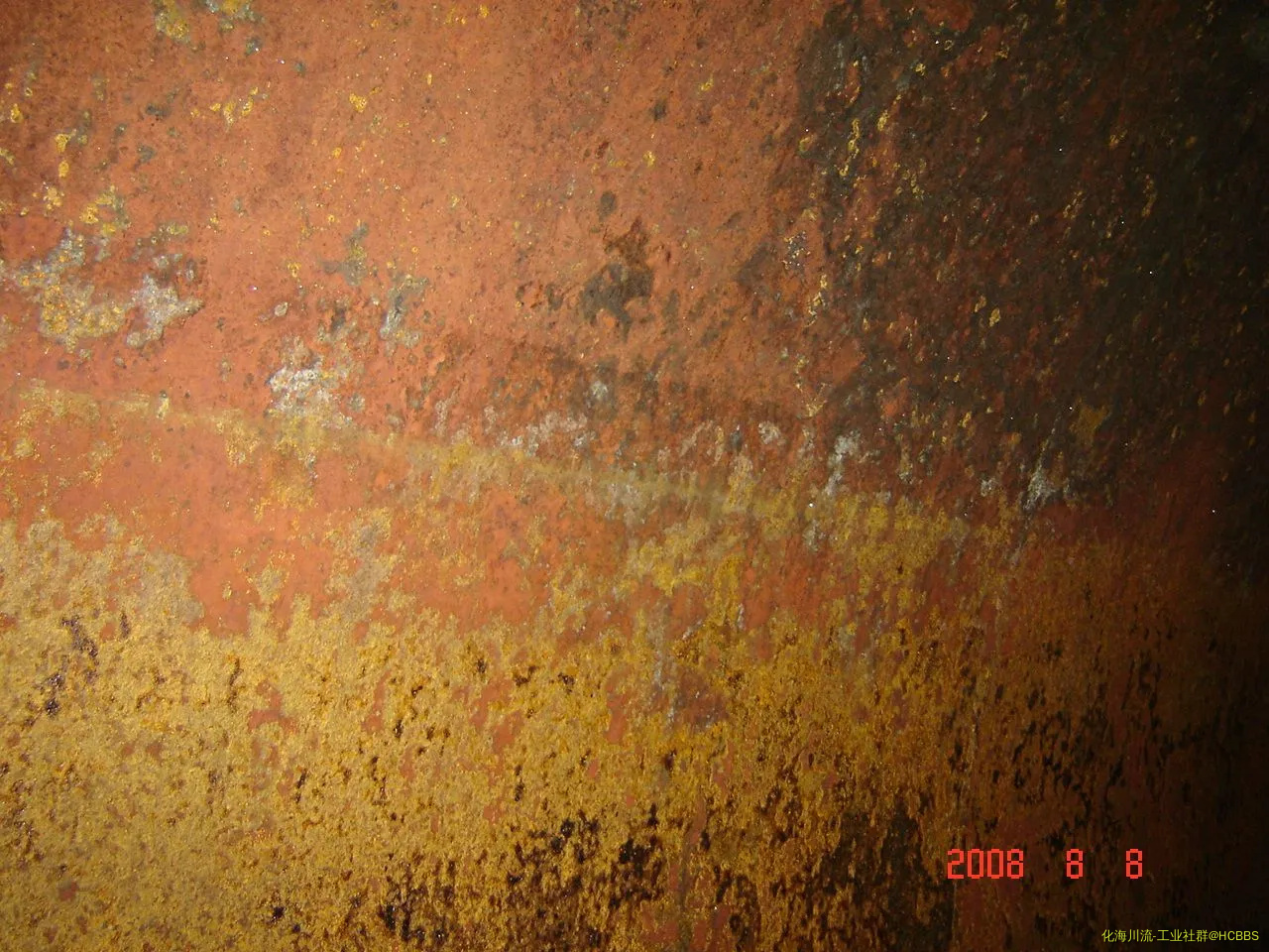

    石油化工常减压碳钢常顶产品罐,使用条件,温度50度,压力0.15MPa,材质为碳钢,规格φ1500×10×6504。介质为汽油、油气、水。由于受Cl-H2S-H2O的腐蚀,金属表面腐蚀比较厉害。建议对这样的容器可以进行涂料涂层防腐蚀,效果很好。

石油化工中的减压碳钢顶产品罐内壁腐蚀严重可能是由于罐内存储的介质(如酸性或碱性物质)、温度、压力等因素影响,加速了内壁的腐蚀过程。需要定期检查并进行防腐处理。
