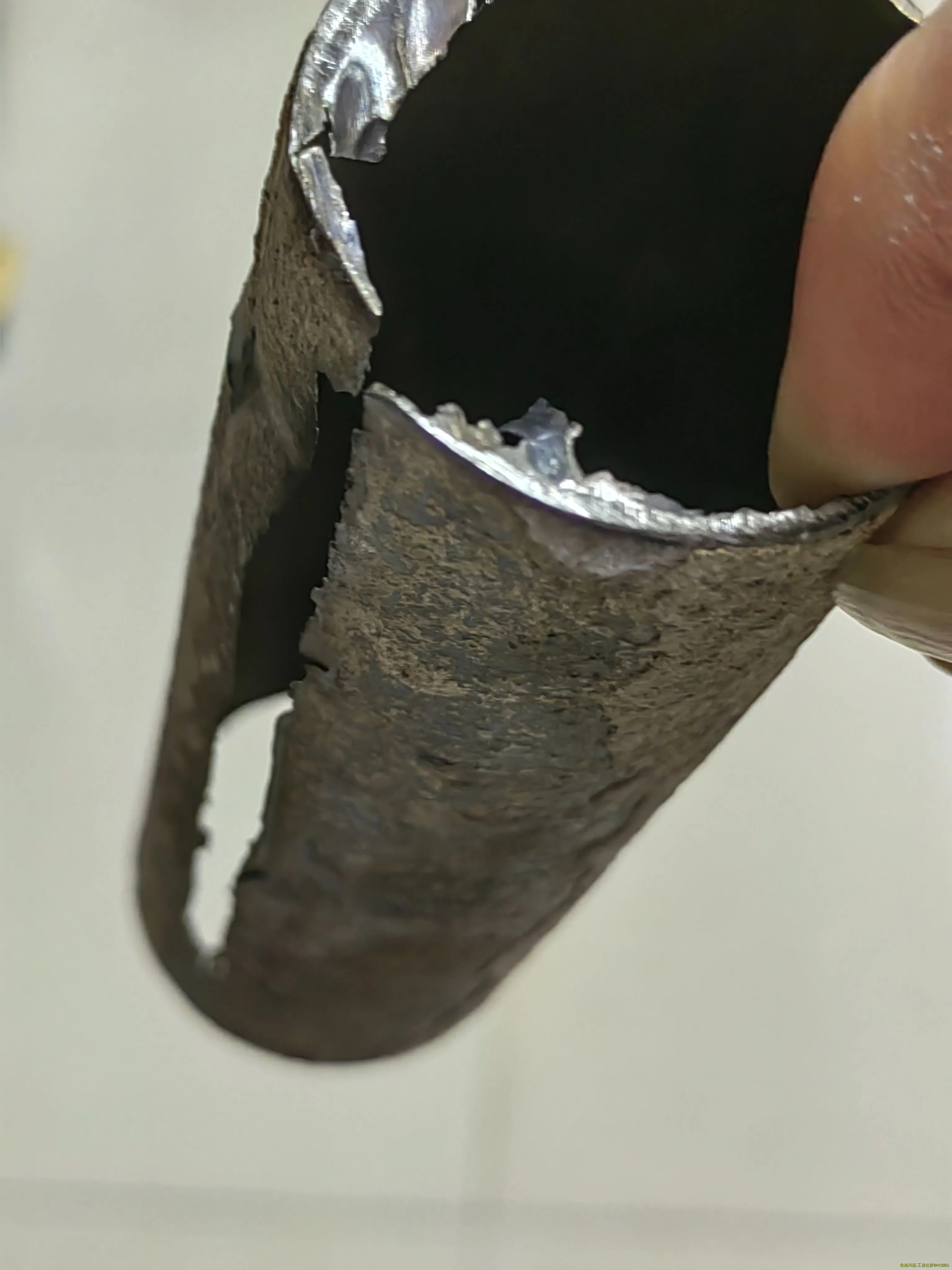

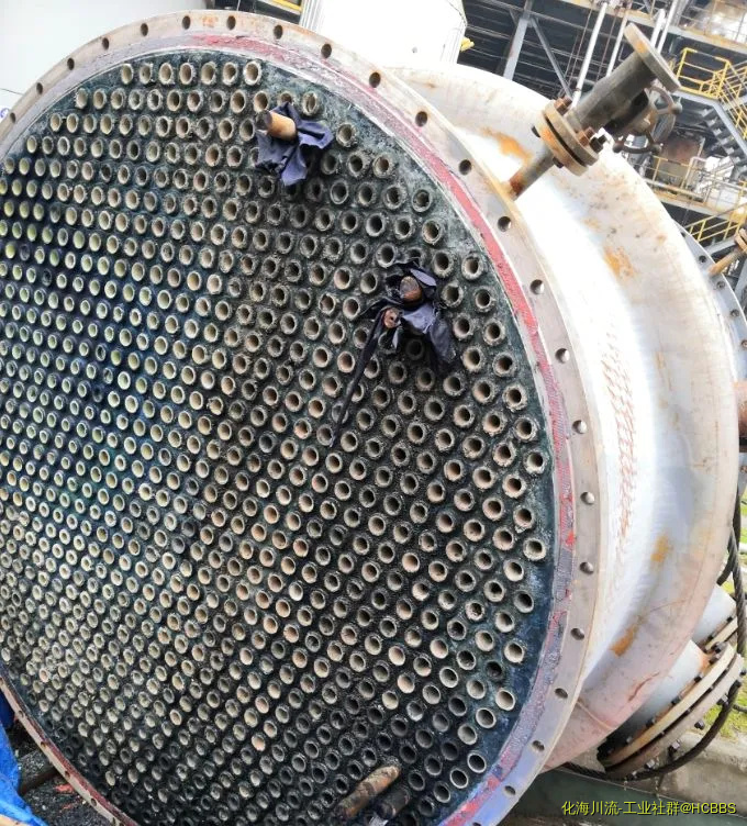

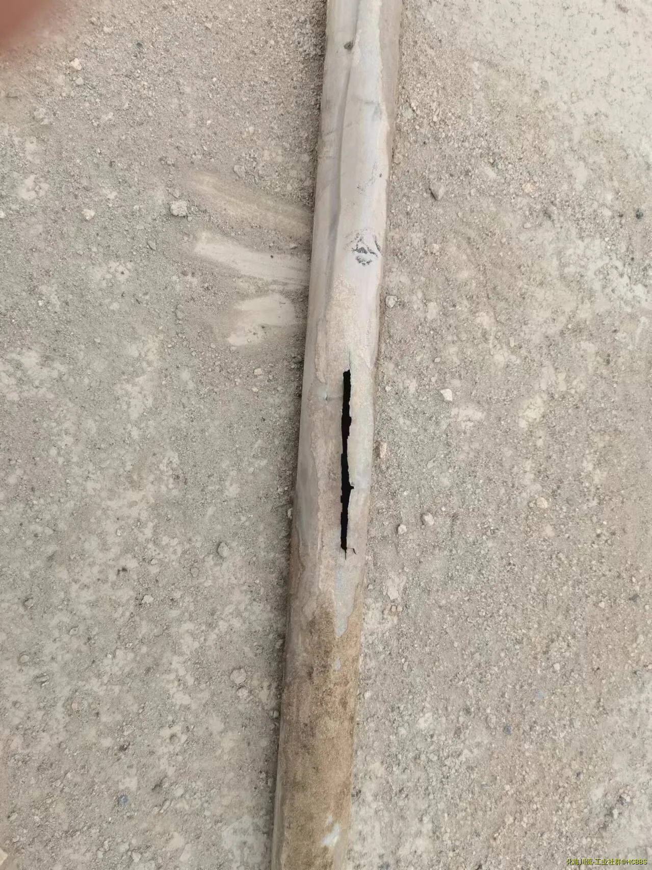

常压蒸馏塔塔顶分缩器管束,其中管束内壁腐蚀比较严重,管外壁走循环水,管束内走油类介质,含有0.5%左右水,使用条件为:塔顶温度170~180℃,分缩器顶部温度110~120℃,管束内壁压力为常压。管束材质为S2205,管径为DN32*2.5。该管束使用2年左右,管子内壁出现沟痕状态腐蚀或冲刷减薄,减薄位置距分缩器底部300~1000mm。具体见下图:

分缩器总体结构
分缩器总体结构
管束切割解剖
管束切割解剖
分缩器内部管束抽出
分缩器内部管束抽出
