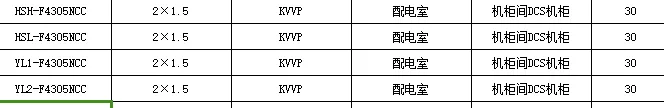

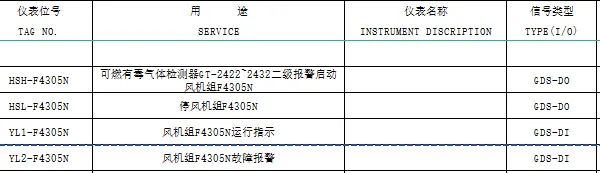

有个问题请教一下大佬们:可燃有毒气体二级报警与风机联锁,是直接在GDS还是DCS实现联锁?是不是启停风机信号进GDS,运行和故障信号进DCS?关于联锁风机的控制点如下图表示有什么问题吗?GDS启动风机需要第二张图所示的电缆吗?

wdq245VIP会员 VIP会员 | 显示全部楼层       最后访问IP山东省
电缆应该是配电室到GDS系统柜的

rcmdeyfdykVIP会员 VIP会员 | 显示全部楼层       最后访问IP湖北省
通常情况下,可燃有毒气体报警系统(GDS)与风机的联锁可以通过DCS系统来实现。将启停风机的信号输入到GDS中,而将运行和故障信号输入到DCS中是一种常见的做法。这样可以利用DCS的强大功能来处理更复杂的逻辑和监控要求。
至于联锁控制点的布置,具体还需要看你提供的图示细节来确定是否存在问题。如果GDS系统需要直接控制风机,那么可能确实需要额外的电缆进行连接,以确保信号的正确传递和系统的可靠运行。在进行设计和实施之前,建议详细评估并咨询专业人员,以保证系统的安全和有效性。
