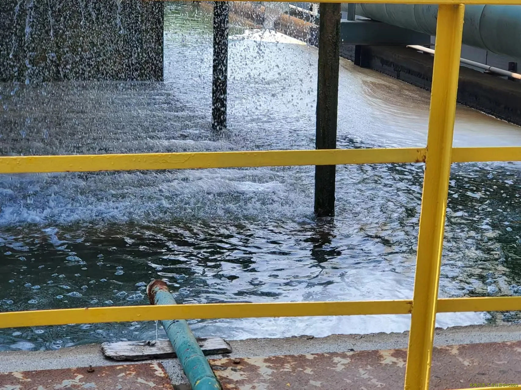

循环水   白色泡沫  从上边留下来的水   直接冲击出泡沫     感觉水   有了黏度
如图
恳请有经验的大佬指教

悬浮液态杂物

循环水产生白色泡沫可能是由于水中含有较高浓度的有机物质导致的。这种情况下,当有强烈的水流冲击时,这些有机物质会被搅拌起来形成泡沫。另外,如果水中添加了某些化学物质,也可能增加了水的粘稠度并促进泡沫的形成。建议检查水处理系统是否存在问题,例如过滤不充分或者化学物质使用不当等,并根据情况调整处理措施。

查下油冷却器

测下水质,应该是有料漏进去了。

感觉有油

真的没有   是真的没有

换热器有泄漏,有机质物料泄漏进循环水系统

开式冷却,除去换热介质泄漏的因素,还要考虑空气中扬尘、漂浮物等原因进入的有机质。循环水应定期进行水质监测,另外还可以加入些阻垢剂、除菌剂、消泡剂等等改善水质。

是不是刚加过浓硫酸调节的pH,液有可能是漏了

有机物,表面活性有机物污染了,因此,冲击有泡沫

要么是换热器穿了串料了,要么是车间废水处理不了排进了循环水系统

循环水池有大量木头也容易造成这种现象。

如楼上,就是漏油了,送化验分析油含量。查漏方向是装置上的C5+至轻柴的产品线水冷器。处理方式找你的水处理药剂供货商就行了。

应该是有换热器漏了吧
