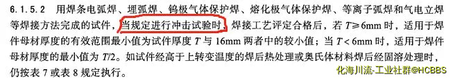

①产品技术要求没有规定要有冲击试验,但用有冲击试验的焊评,那我覆盖最大值是按表7取2T,该图后面说的还是2T和16最小值或者T/2。
②再问下,焊评里有冲击试验报告,但是是室温下的,这个是常规必须检测项吗?(换句话产品没有要求,那就做室温,有要求,就按要求温度做,这样理解吗)那常温冲击覆盖厚度就是按2T,而不是按图片所说的来?

1、当材料有冲击试验要求时,焊评应该有冲击试验,这时焊接的覆盖范围,最大是2T,最小的范围有区别,当厚度小于6mm时,最小为T/2;当厚度大于6mm时,最小为T与16的较小值,例如当厚度为10mm时,最小值就是10,当厚度为20mm时,最小值为16mm。
2、一般按材料的标准来,材料标准里有冲击,就需要做;你说的厚度范围,只说了最大,都 是2T,最小是按上面的来。

NB47014-2023 标准6.1.5.2条规定,有冲击试验的焊接工艺评定应用于无冲击要求的焊件时,仍按表6或表7的规定。

关于第1个问题的回复,个人赞同2楼意见;
关于第2个问题,分两点:
1)室温冲击是否是常规必须检测项,其实还是看第1个问题,即评定是否需要冲击;
2)关于冲击温度的选择,这个一般也是按照材料标准中的冲击温度,同时兼顾设计要求(设计选材时已经考虑了材料的使用下限),如Q345R材料,材料标准要求的冲击是0度,但该材料又可以用于最低温度-20度的场合,那么做Q345R评定时考虑覆盖范围,冲击温度最好选择-20度,具体可以参见NB/T 47014-2023中的条款6.4.1.7.3。
