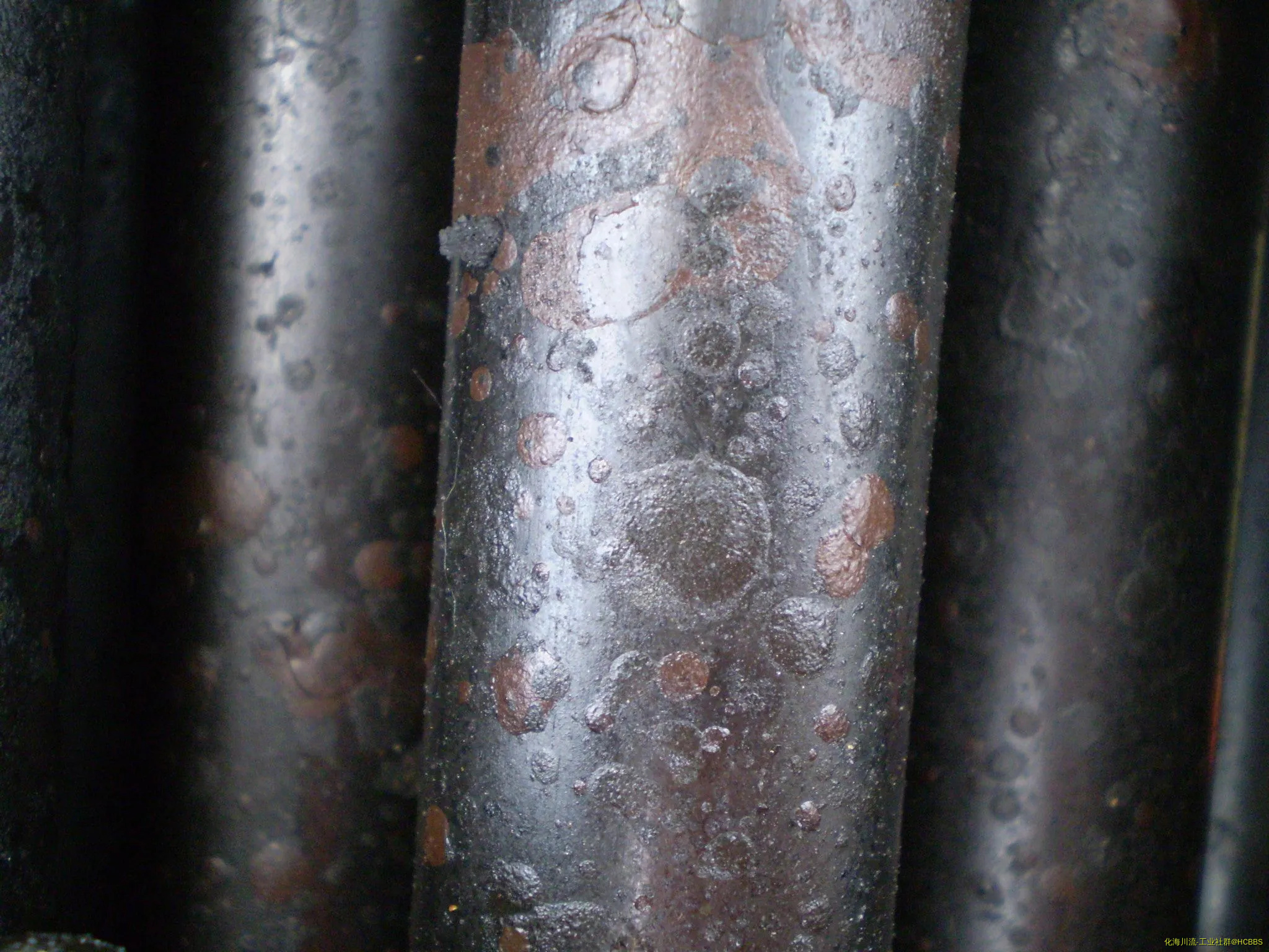

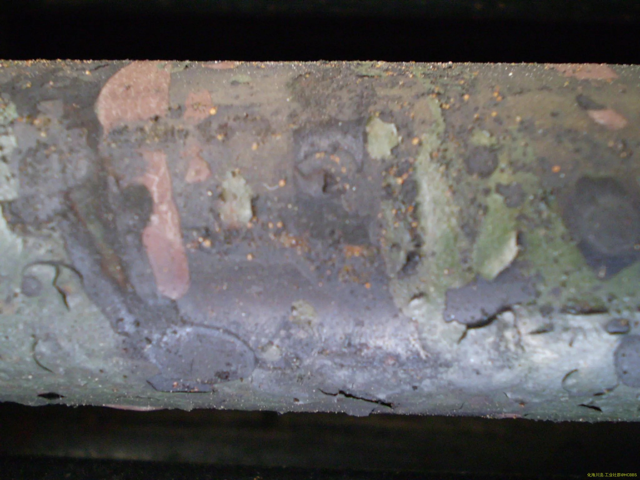

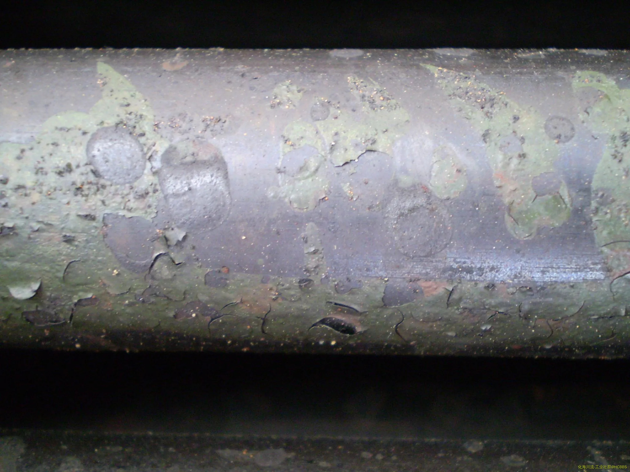

      石油化工常减压装置减三线水冷器,管束外壁涂装环氧氨基涂料效果不好,减三线的油品类似偏重柴油,温度为113度,压力0.69MPa。涂料涂层2年多检修抽管束检查,涂层完全失效,涂层起层、脱落部分完全消失。

可能是由于环氧氨基涂料不适应高温和某些化学环境的影响。应考虑选用耐高温、耐化学腐蚀的涂料,如硅烷类或氟碳涂料,并确保涂层的正确施工和维护。
