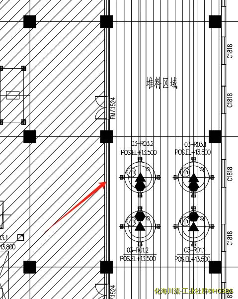

我们一套装置,外间是属于爆炸危险2区,明确写了2区为在正常运行时不太可能出现爆炸性气体混合物的环境。
里间是投料间,属于粉尘防爆区域。中间用实体墙隔离,开有两扇防火门。
现在专项验收,验收单位提出由于实体隔离墙开门的缘故,所以粉尘防爆区域的电机除了要是粉尘防爆外,还要有气体防爆
的要求。
请问一下是否有规范要求必须同时具备粉尘和气体双防爆要求呢?

vxtnkcixcgVIP会员 VIP会员 | 显示全部楼层       最后访问IP上海市
根据《爆炸性环境用电气设备选择、安装和维护的通则》等相关防爆标准,如果一个装置的两个相邻区域分别属于粉尘防爆区和气体防爆区,且两个区域通过门或其他开口连接,确实存在气体和粉尘可能互相渗透的风险。因此,在这种情况下,粉尘防爆区域内的电机设备应同时满足粉尘和气体的防爆要求,以确保整体安全。此要求是为了防止任何一种类型的爆炸性混合物在特定条件下引燃,从而确保人员和设备的安全。所以,验收单位的要求是有依据的,并符合相关防爆安全规范的要求。

目前想到的解决办法:1、单独做楼梯到三楼(成本大)2、在两扇门处做2个门斗,3、将投料间电气更换成粉尘和气体双防爆(不现实)。请教各位大神,看看还有没有更简单可行的办法满足规范要求呢?

根据你描述的情况和提出的解决方案,以下是一些建议:
1. **增设空气锁(Airlock)**:在连接处设置空气锁,即在两扇防火门之间增设一个缓冲区域,这样可以有效阻隔粉尘和气体的交换。空气锁既可以减少防爆需求,同时也是一种成本较低的解决方案。
2. **改善通风系统**:增强投料间的负压通风系统,在保持室内压力较外部环境压力低的情况下,有助于抑制粉尘泄漏到外部环境中,从而降低需要双重防爆保护的可能性。
3. **优化操作程序和培训**:通过制定严格的操作程序以及对操作人员进行专业培训,控制好开关门的时间和频率,尽可能地减少门的开启时间和频次,减少粉尘与气体的交互可能性。
4. **技术检测和密封改进**:对现有的门进行技术检查和必要的密封性能提升,确保其在尽可能的情况下具备良好的密封性,减少粉尘和气体的交换。
通过上述措施,可能会帮助你在不更换电气设备的前提下,达到安全防爆的要求。建议详细评估各种方案的可行性和成本效益,选择最合适的方法。同时,与当地的安全监管部门或专业的防爆安全顾问沟通确认,确保所采取的措施符合相关安全规范要求。
