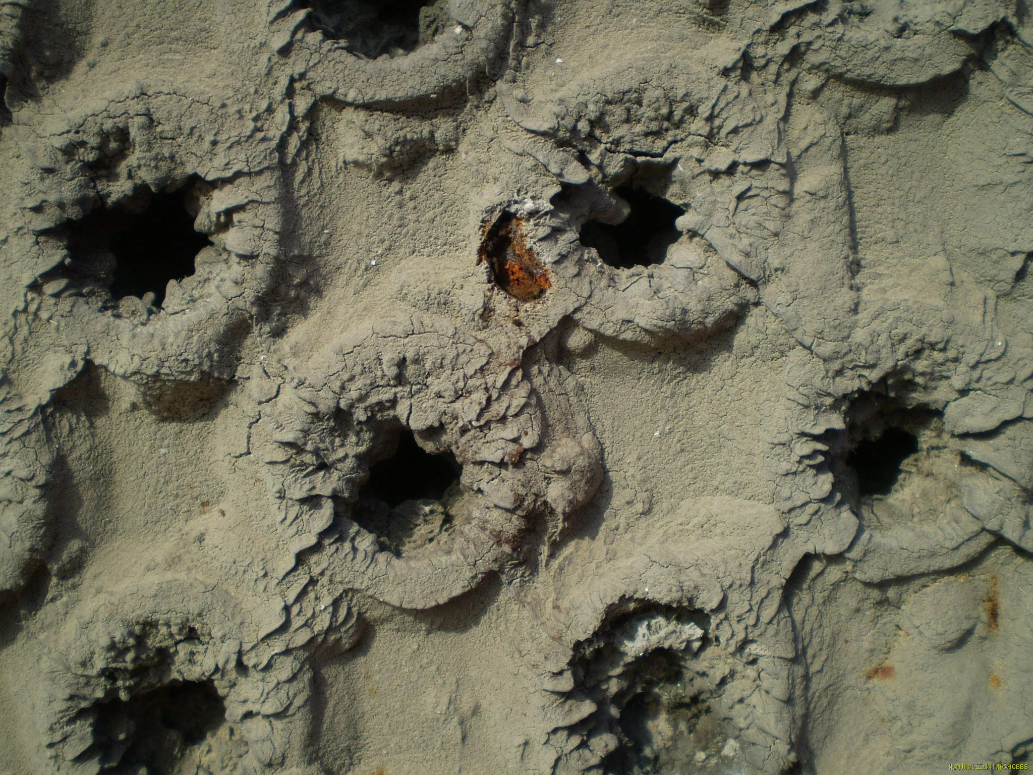

[原创] 石油化工常减压减二线冷却器,由于油侧温度高造成水侧管束结有大量水垢
2.8K |4
        石油化工常减压减二线冷却器,由于减二线温度高(130度)造成循环水侧管束内壁结有大量水垢,影响水冷器冷却效果。具体见如下图,建议对循环水侧进行涂料涂层防腐蚀处理。

建议对循环水侧管束进行防腐蚀涂料处理,以减少水垢积累,提高冷却效果。
