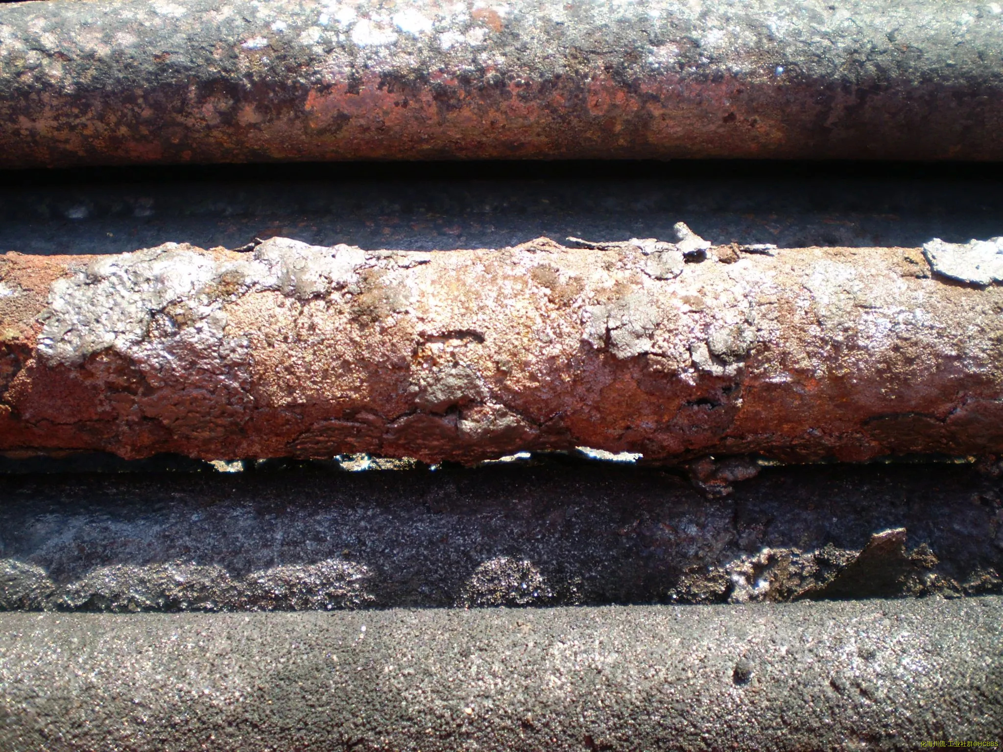

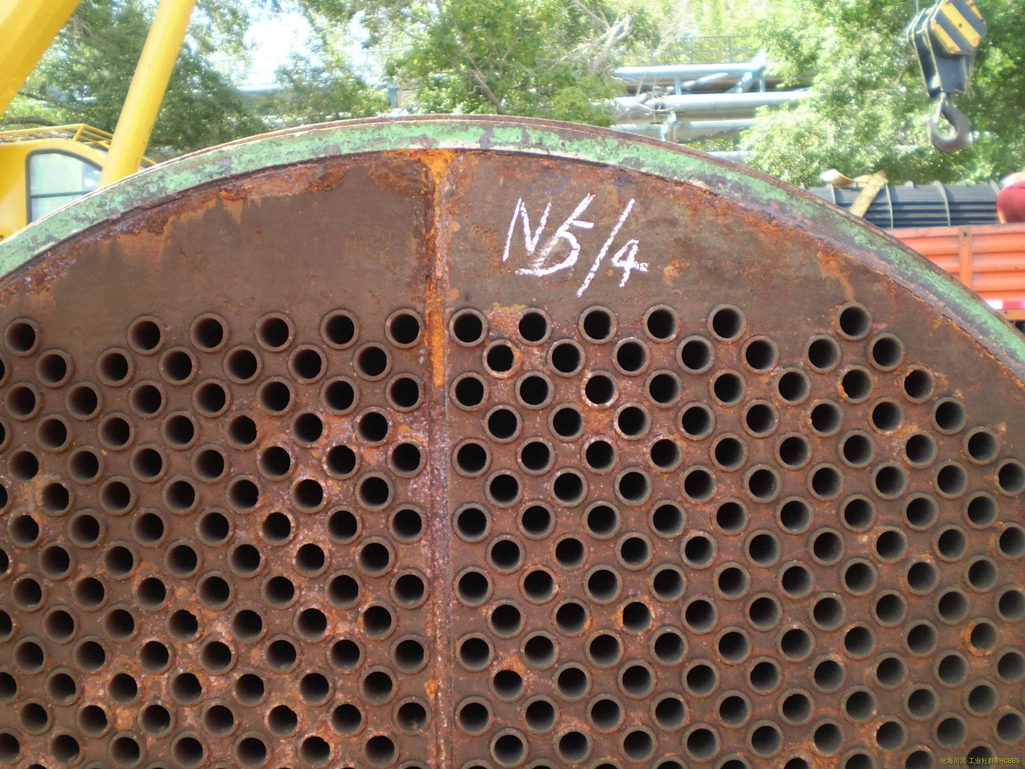

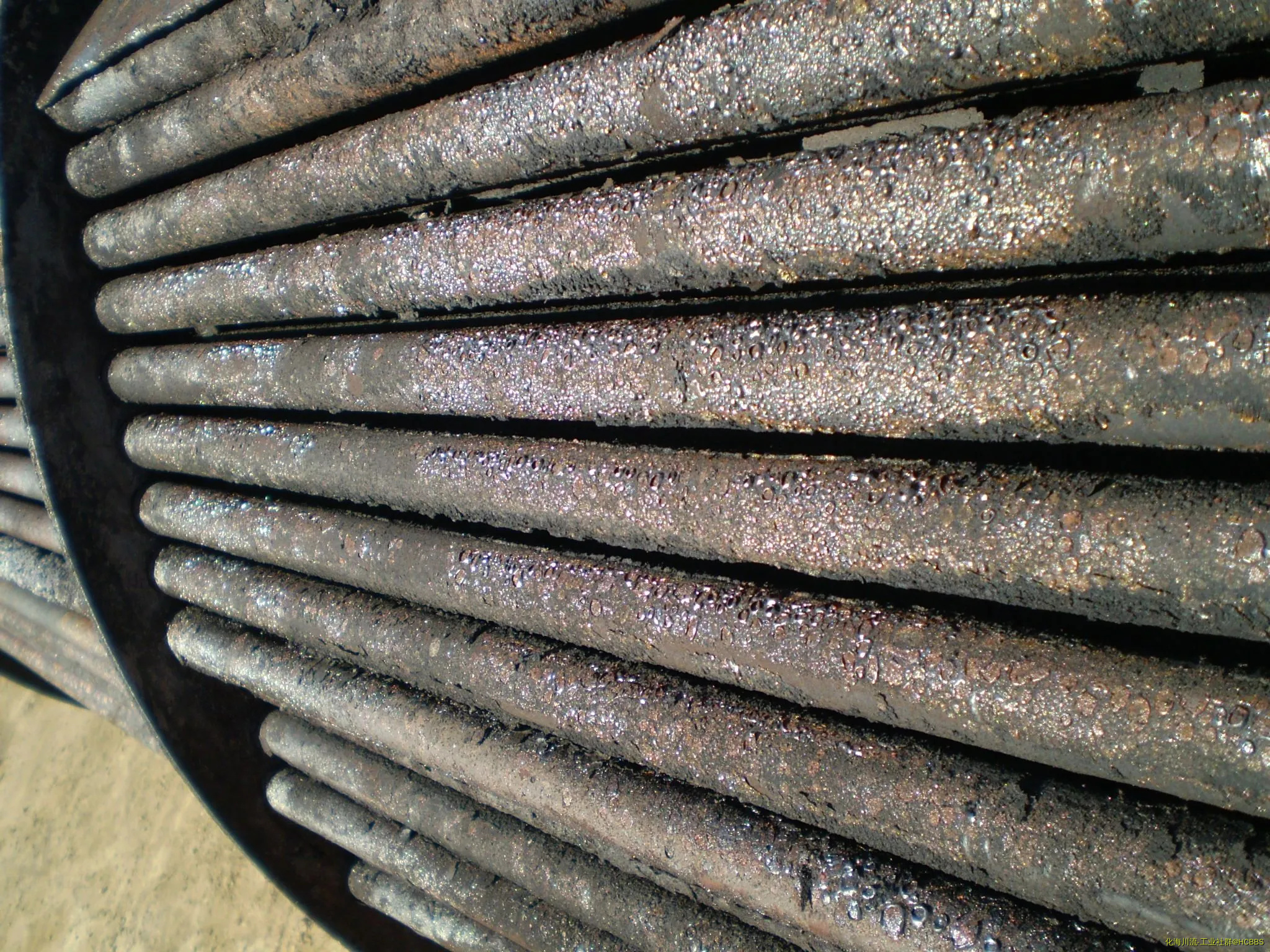

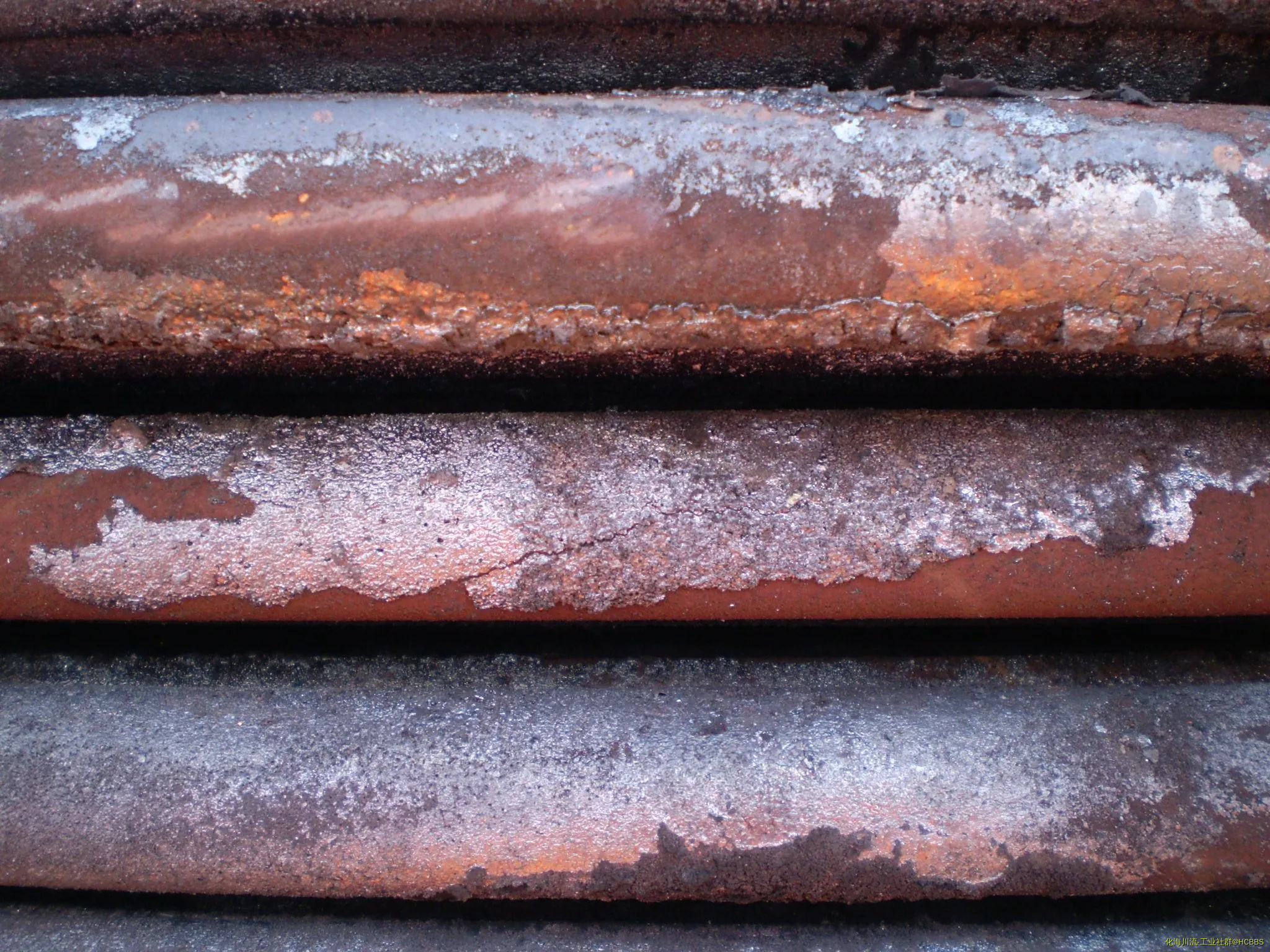

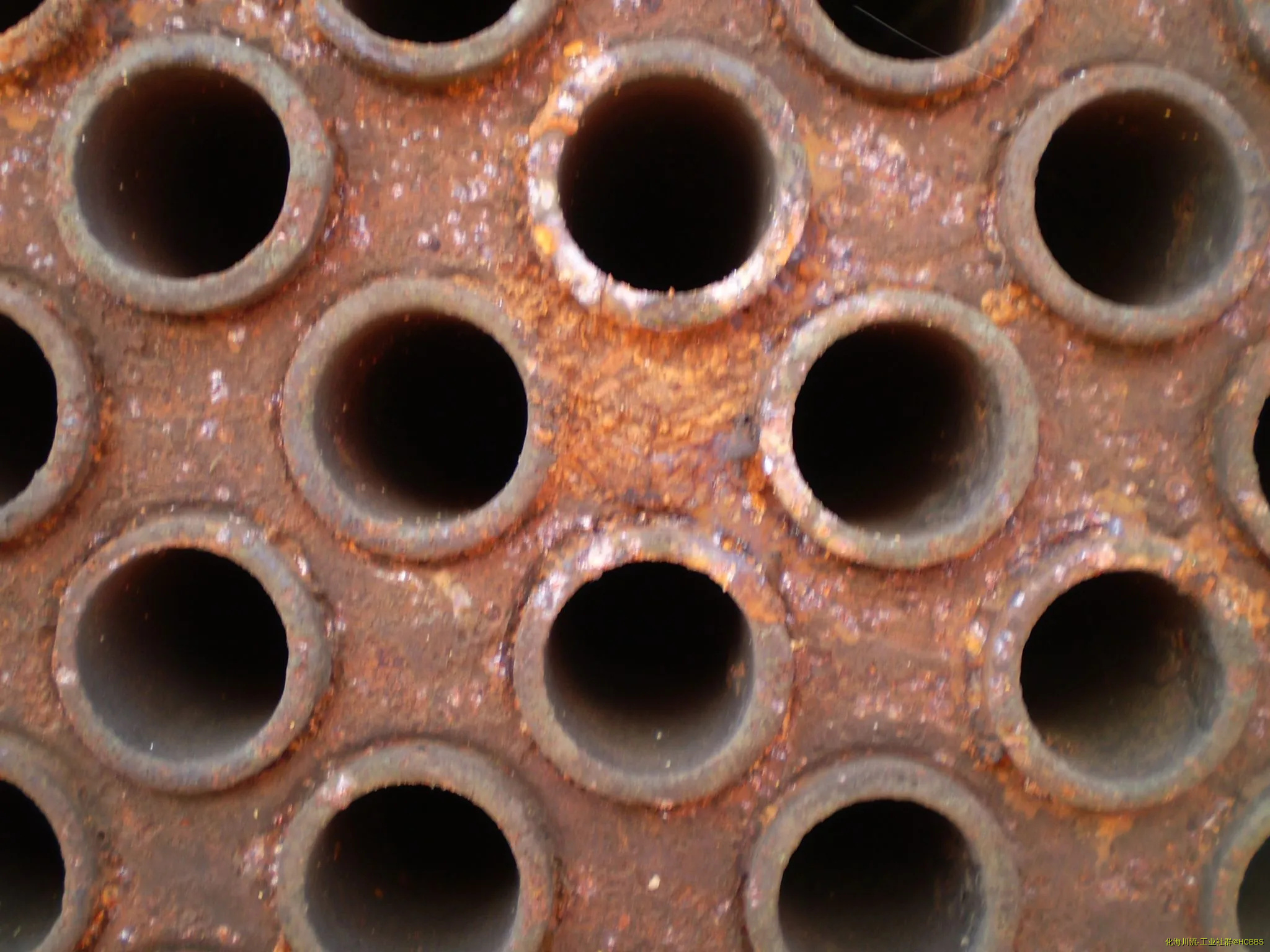

    以下图是石油化工常减压装置减顶预冷凝器碳钢管束腐蚀去情况。管束外壁介质为油气水蒸气,温度60度左右。管束内壁为深井水,温度25度左右。经过2年多使用,管束腐蚀较厉害。对于这样的碳钢管束腐蚀情况采用涂料涂层防腐蚀,效果比较好。

针对石油化工常减压装置减顶预冷凝器碳钢管束的腐蚀问题,建议采用以下措施:
1. 在新的管束或者更换后的管束中使用耐腐蚀材料,例如不锈钢或者涂有防腐涂层的碳钢。
2. 定期检查和维护管束,及时发现和处理腐蚀情况。
3. 对内外壁进行适当的防腐涂层处理,使用高性能的防腐涂料可以有效延长管束的使用寿命。
4. 加强管道系统的水质管理,确保内部介质清洁,降低腐蚀速度。
5. 实施定期的清洗和保养程序,减少腐蚀物的积累。
