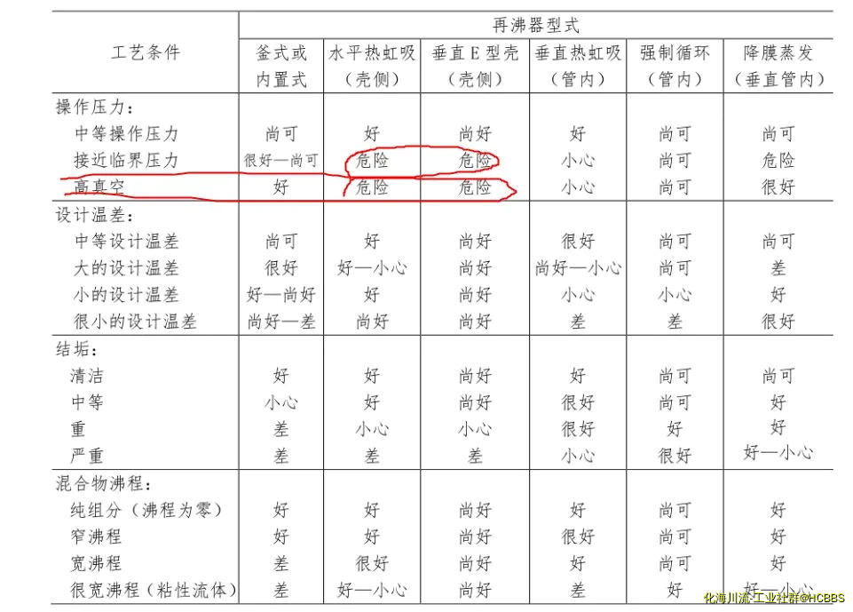

今天作为萌新,我在学习会上讲了这个PPT,大佬讲评了一下再沸器相关知识。收获颇多,记载如下,以备后查。希望大家多讨论。
1、再沸器汽化率大了后,可以通过增加塔高、增大再沸器出口管径、增大塔釜直径降低再沸器回塔管口高度等,降低汽化率。
但是增加塔高会产生一个问题,塔釜静液柱产生的压力变大,再沸器入口压力随之变大,此时,可能会出现一种情况。压力增大之后,再沸器内液体的泡点温度会变大,会影响热源的选择。
2、接近临界压力时,热虹吸再沸器为什么“危险”呢。
高压下,气体密度大小与液体密度差距变小,因密度差产生的推动力就会变小,很可能再沸器循环不起来。
3、高真空时,热虹吸再沸器为什么“危险”呢。
一般,塔釜压力选择真空,大部分是因为物料比较重,不易汽化,真空时物料泡点低,容易汽化一点。塔釜静液柱产生的压力,会使再沸器入口压力比塔釜压力大一点,物料的泡点温度比塔釜高一点。若塔釜静液柱产生的压力导致再沸器内物料泡点提升比较大,会导致需要的热源温度很高,热源难选。重点是把握好塔釜静液柱产生的压力与塔釜真空压力的大小比例关系,使泡点的提升在一个可控范围内。

加大再沸器出口直径有待商榷吧,可以加大进口直径,减少气化率
