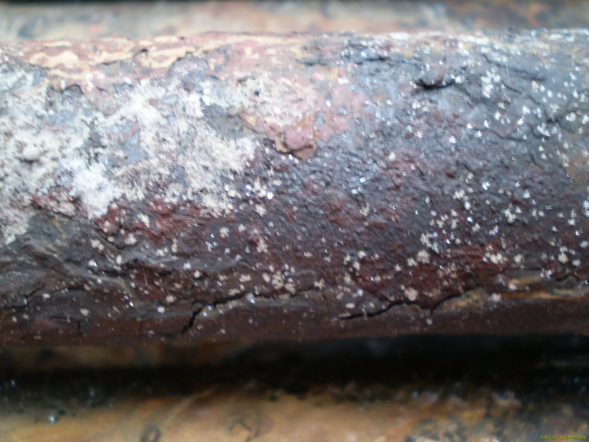

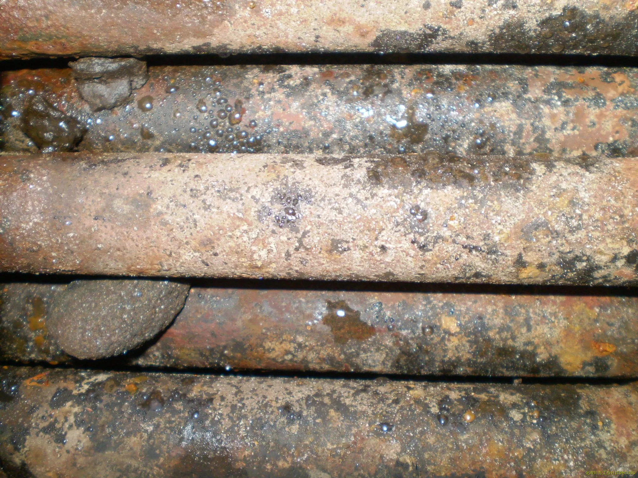

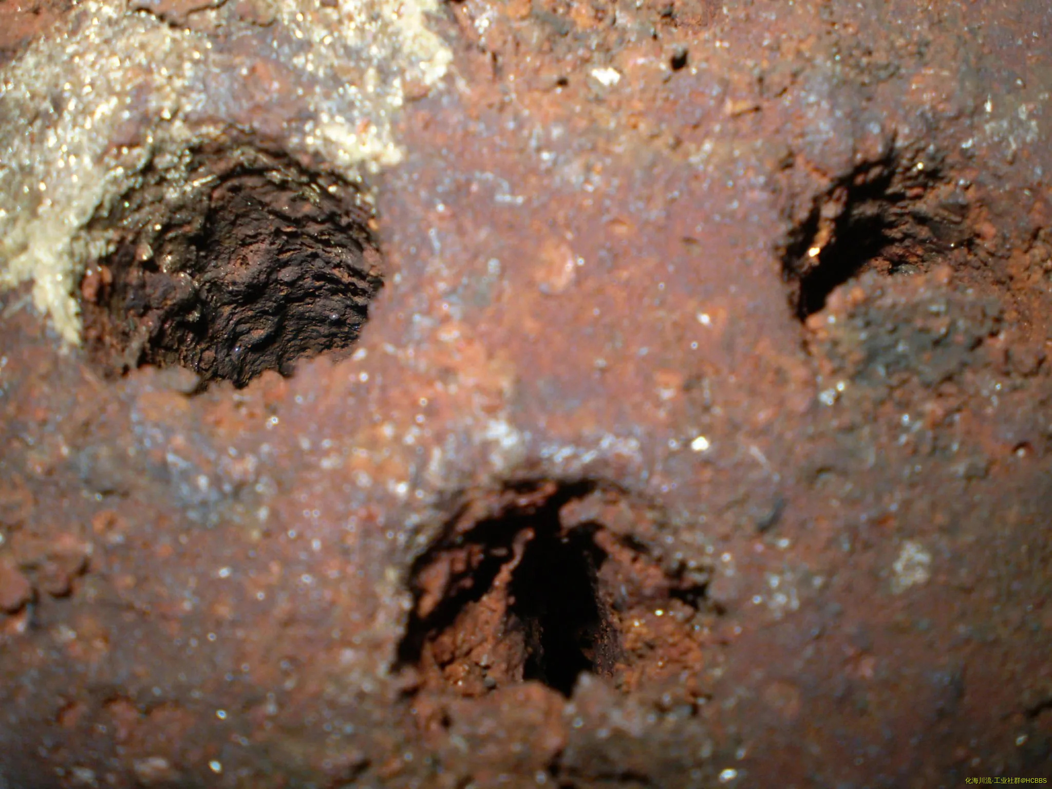

       石油化工常减压含盐注水脱盐注水换热器管束内外壁腐蚀比较厉害,其中管束外壁为污水,温度120度,管束内壁凝结水,温度30度,使用2年后出现了较严重的腐蚀。对于这样的碳钢管束采用涂料涂层的办法可以解决。

使用涂料涂层可以在一定程度上缓解碳钢管束的腐蚀问题,但需要选择合适的防腐涂料并定期检查和维护以保持涂层的效果。同时,也考虑使用耐腐蚀性更好的材料替换当前的碳钢管束。
