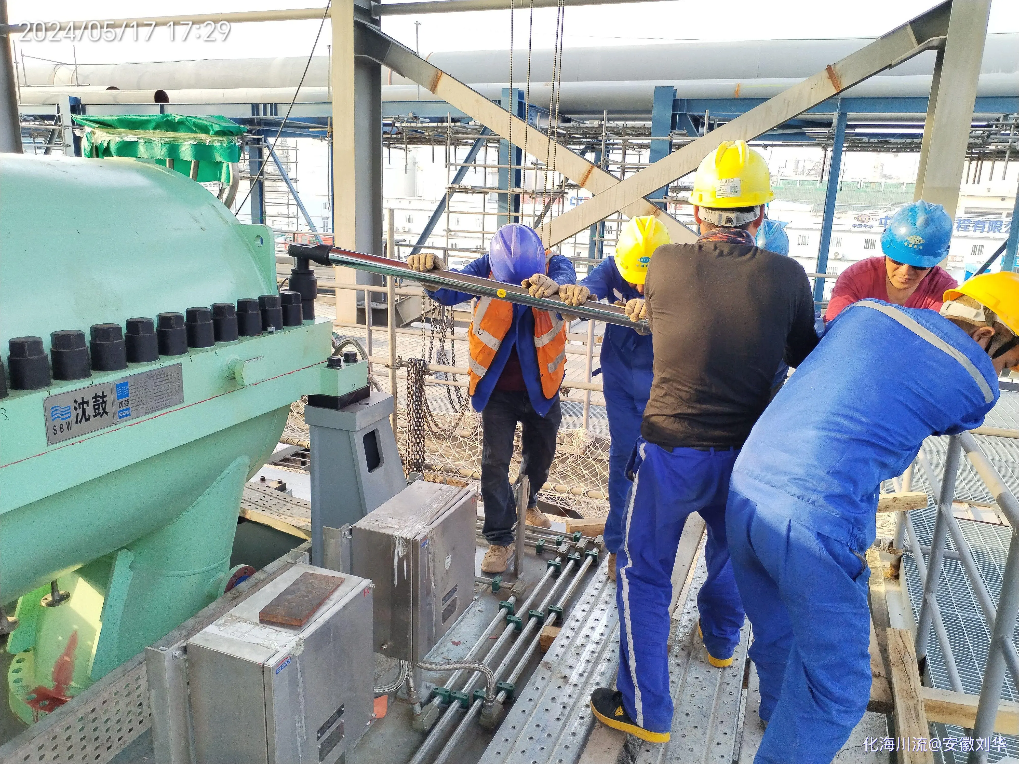

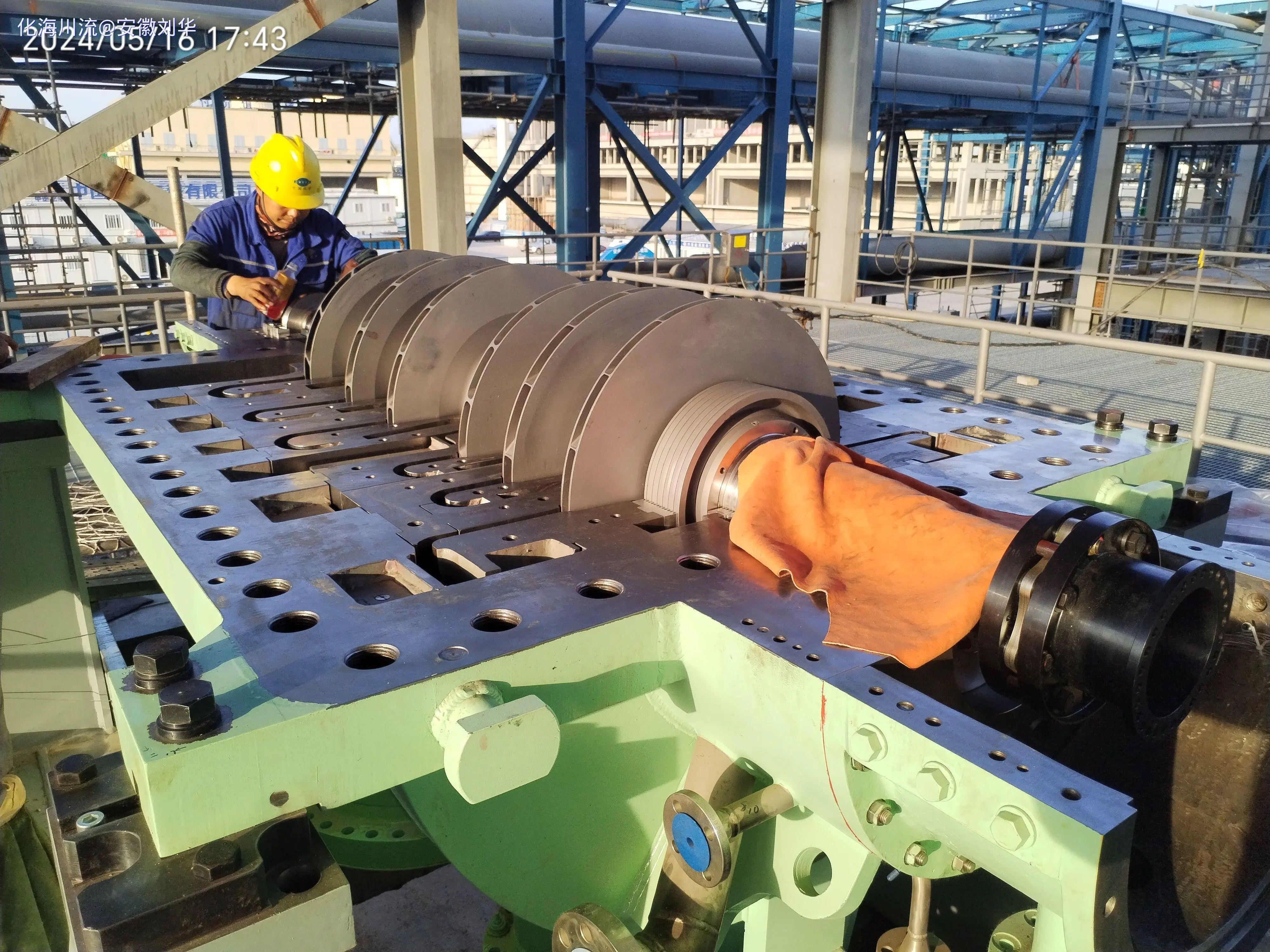

分享一组丙烯制冷压缩机的安装过程,电机驱动,齿轮箱和压缩机未公用底座,电机采用单独的底座,压缩机为水平剖分结构,工厂机械试运转完成后各零部件涂抹防锈油,现场安装过程中需要开缸清理,同时安装上试车密封,做为油循环和单机试车使用,油循环和单机试车合格后再更换为干气密封。

1. 检查设备及部件: 收到设备后,首先检查丙烯制冷压缩机、电机和齿轮箱等部件是否完好无损,确保所有部件都已经经过工厂机械试运转并涂抹防锈油。
2. 安装底座: 分别为电机和压缩机安装单独的底座,确保底座稳固并正确对准。
3. 安装电机: 将电机放置在其底座上,使用螺栓固定,确保电机与齿轮箱之间的联接正确。
4. 安装压缩机: 将压缩机安装在其底座上,确保水平剖分结构对齐精确。
5. 开缸清理: 在现场进行开缸操作,仔细清理压缩机内部,去除任何杂质或残留的防锈油。
6. 安装试车密封: 安装试车密封用于油循环和单机试车,确保密封装置安装正确无泄漏。
7. 进行油循环和单机试车: 启动系统,进行油循环测试,确保所有部件运作顺畅,然后进行单机试车,验证压缩机的性能和稳定性。
8. 更换干气密封: 试车合格后,更换为干气密封,为正式投入运行做准备。
9. 最终检查: 对整个系统进行最终的检查,确保所有连接处无泄漏,系统参数符合设计要求。
10. 正式投入运行: 完成所有安装和测试工作后,丙烯制冷压缩机可以正式投入运行。
通过这些步骤,可以确保丙烯制冷压缩机的正确安装和良好运行。

你这个中分的,干气密封是先装轴上,再将转子落入下壳体吧?
发表于 2024-9-22 14:28:21
安徽刘华楼主 VIP会员 VIP会员 | 显示全部楼层       最后访问IP江苏省
干气密封也是后期整体套装的  现在装的是试车密封  单机试车以后再装干气密封
