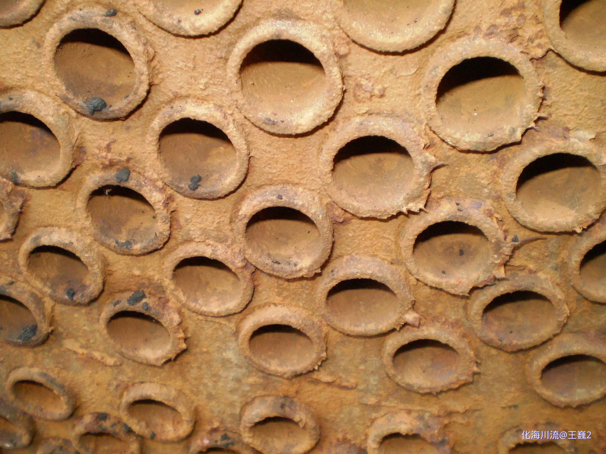

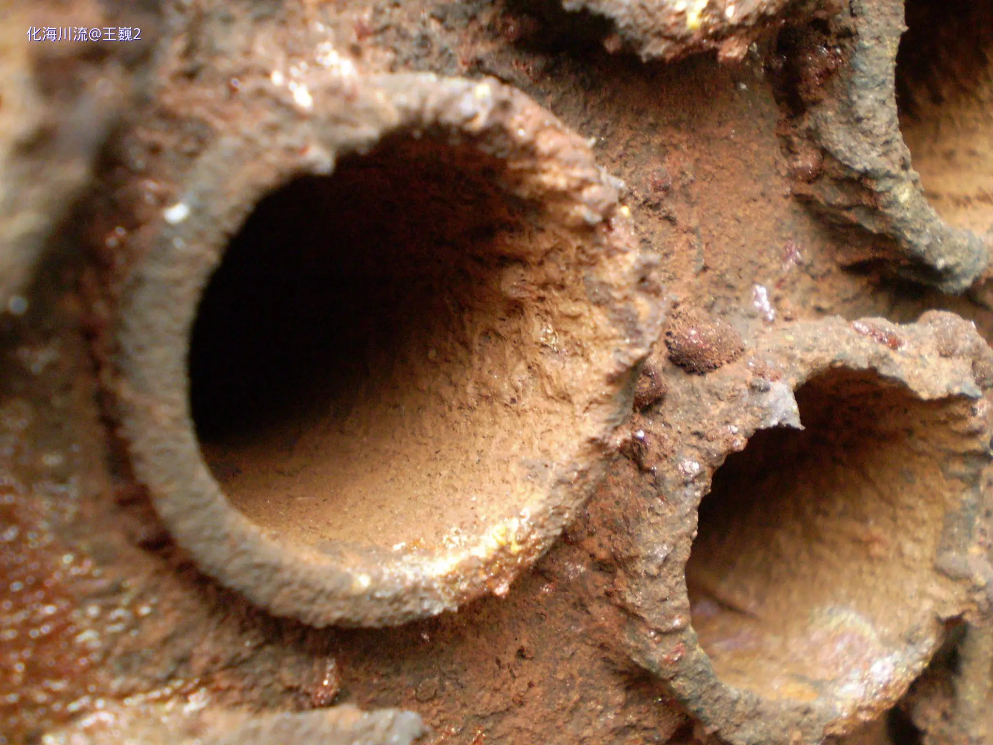

   石油化工常减压常四线采暖水换热器采暖水侧腐蚀,内壁为采暖水,压力为0.65MpPa,温度为95度。该换热器使用2年多,管板及换热管腐蚀比较严重。根据这种使用条件,可以对管束内壁进行防腐蚀。

针对采暖水换热器内壁的腐蚀问题,可以考虑采用以下几种防腐蚀措施:
1. 选择耐腐蚀材质:使用如不锈钢、钛合金等耐腐蚀性较好的材料作为换热器的管板和管束材质。
2. 内壁涂层处理:在换热器内壁涂覆耐高温、耐腐蚀的特种涂料或者进行电镀处理,增加其耐腐蚀性。
3. 水质处理:定期对采暖水进行水质分析和处理,控制水中的腐蚀性物质含量,如氯离子、硫酸盐等。
4. 安装防腐蚀设备:在系统中加装阴极保护装置等,通过牺牲阳极的方式来保护金属管材不被腐蚀。
5. 定期检查和维护:定期对换热器进行检查和必要的维修保养,及时发现并处理腐蚀问题。
通过上述方法可以有效减缓或防止采暖水侧的腐蚀问题,延长换热器的使用寿命。
