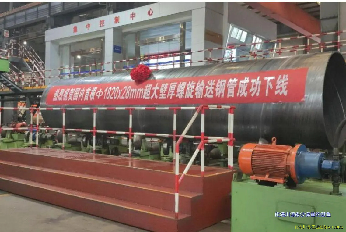

2024年8月7日,直径1820毫米、壁厚28毫米的螺旋钢管产品在宝鸡石油钢管输送管公司下线,标志着我国最大壁厚螺旋输送管试制成功,填补了国内空白。
这是宝石钢管公司为地方民生供水工程定制研发的螺旋输送管新产品,主要用于现场顶管施工作业,其需求壁厚高达28毫米,而目前国内同类产品最大壁厚均不超过26毫米,生产难度较大。
为满足客户需求,宝石钢管输送管公司一方面与原料厂商协同完成原材料定制,先后攻克超厚热轧钢卷生产中卷取成型、板形控制、尺寸性能等技术难题,满足了壁厚28毫米输送管定制生产的原料需求。另一方面在生产过程中开展技术攻坚,解决超大壁厚钢带成型受力极大、焊缝易出现裂纹缺陷等难题。公司技术团队提前对焊管机组设备进行深入分析和评估,进行适应性改造和优化,精准控制铣边坡口,多次开展焊接工艺匹配试验优化焊接参数等,成功破解了超大壁厚对输送管外观质量和焊缝内在性能质量控制带来的巨大压力和技术难题。
仅用了15天时间,该公司就完成了生产前各项准备工作,并连续试制16小时,顺利完成了1820毫米、壁厚28毫米螺旋输送管试制。经检验检测,钢管几何尺寸、焊缝性能均满足标准要求和客户要求。
