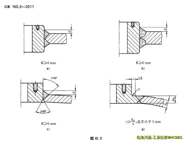

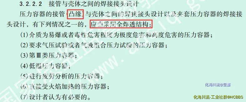

各位坛友,请教个问题:搅拌凸缘是否需满足容规“全焊透”的规定?
如图搅拌凸缘与封头的焊接,属于全焊透吗?
个人理解,搅拌凸缘也应满足容规的规定,即选用GB/T 150.3附录D中的D.9的节点,如下图
遇到一个1.6Mpa的氢气参与反应的搅拌罐,设计图纸搅拌凸缘采用的是图3.3-2的结构,个人理解违背容规的规定,
大家怎么看?欢迎讨论

对封头开孔无补强作用,设计压力不能超过1.6MPa。
发表于 2024-8-23 08:02:38
你说的很对,如果是图上这个结构 但我的问题是,这个结构是否是全焊透?是否满足容规关于凸缘全焊透的要求?  详情 回复 发表于 2024-8-23 17:09

你说的很对,如果是图上这个结构

就我接触过的而言,一般都是全焊透的
尽量采用这几种结构,毕竟搅拌器凸缘还有电机减速机这个动设备运动时产生的振动。

个人观点:图中结构不算全焊透结构。

JajenVIP会员 VIP会员 | 显示全部楼层       最后访问IP湖南省
图3.3-2是角焊缝焊接,就是GB150.3中附录D中D.3.4.1的示例b),不承受脉冲载荷的可以选择。
个人认为贴面法兰置于封头上有利于分布荷载,对于承受搅拌装置重量更有利,用的反应釜也较多是这个焊接型式。
发表于 2024-8-29 09:14:43
我个人理解,焊接结构的选择,不仅只是满足150的内容,首先要满足容规的规定。我是觉得这个结构不满足容规的“全焊透“要求  详情 回复 发表于 2024-8-30 08:53

氢气参与反应的搅拌罐,这个凸缘焊缝型式不符合要求
