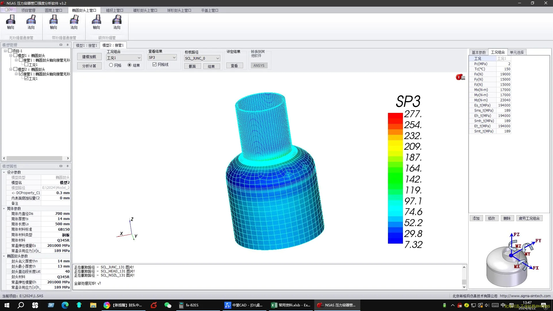

本人压力容器小白一枚,现有一个问题请教一下各位老师,封头中心开孔的接管需要计算管口载荷,封头是EHA700×14,开孔接管为Φ406.4×16,输入数据后计算总是显示超出范围或者错误不给计算,请教一下各位前辈老师,关于封头中心开孔的管口计算管口载荷限制范围是多少,具体哪个标准上有规定,请各位老师前辈给予赐教。

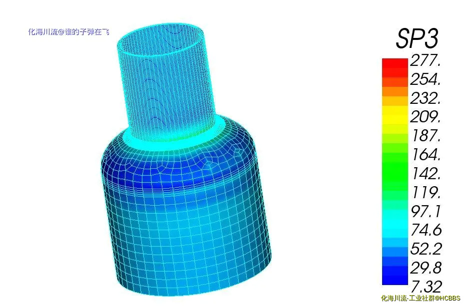

超出范围,应应力分析
发表于 2024-8-22 13:42:53
用NSAS计算
发表于 2024-8-22 13:43:32
image.webp 见附图,

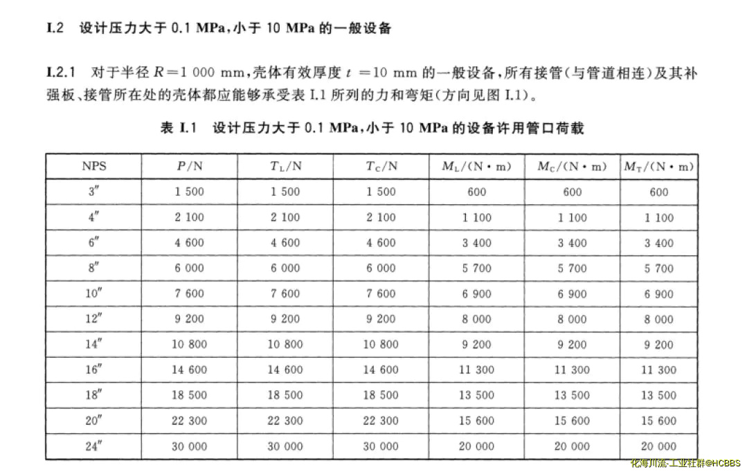

您理解错了 我说的是管口载荷的范围 就是SH3074附页那个 XYZ三个轴的计算 力和力矩的计算 那个的范围在哪能查到 比如封头内径与开孔直径的比值是多少 那个是哪个标准上有要求
发表于 2024-8-23 13:15:11

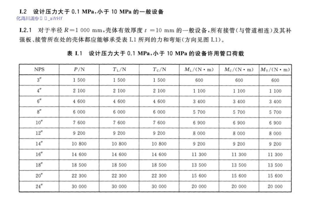

馃惥_aYrHYVIP会员 VIP会员 | 显示全部楼层       最后访问IP上海市
GB20801.3-2020 附录I
你可以试试,因为这个毕竟是管道的,但是我们一般壳体上面计算也会参考
