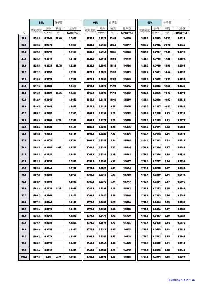

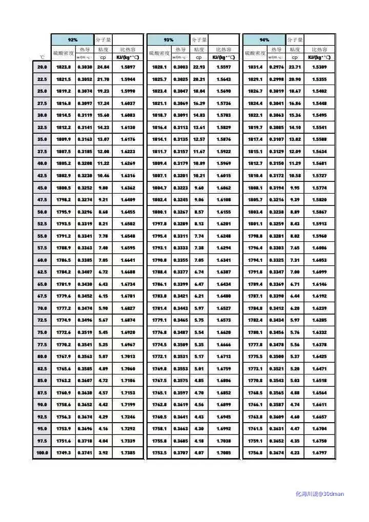

[经验分享] 92-100%硫酸物性参数(供参考)
1.8K |8
93-100酸物性参数(海川).xlsx ( 下载次数: 3,容量3.13 MB,)
