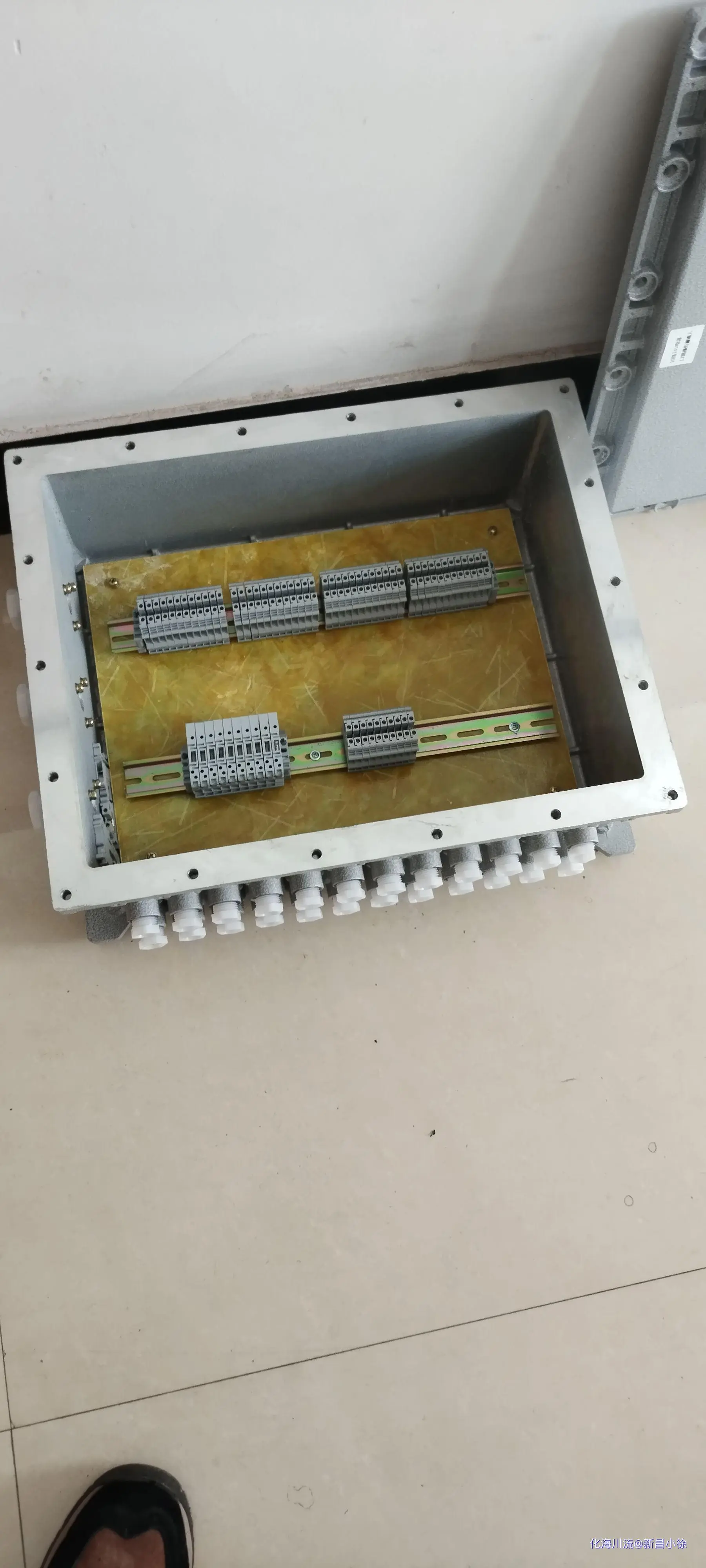

我在做信号分线箱,采用24芯1平方毫米的信号电缆。分线箱尺寸500*400*200,三个6分输入口,24个4分输出口。
分线箱采用三种类型:
1:开关接线箱,提供8路DO,16路DI,可以组态8个切断阀;额外提供12路模拟量输入通道
2:模拟量输入接线箱,提供24路模拟量输入,还提供10路24V直流电源。如果是质量流量计,采用4芯线分别连接一路模拟输入和24V直流电源,另一头与质量流量计相连。
3:模拟量输出接线箱,提供12路模拟量输出+12路模拟量输入,因为相对来说,模拟量输出使用比较少,而模拟量输入相对来说使用得多。
如果一个控制站有600个点,如用2芯线,控制室到车间需要600条线缆,而现在只要50条24芯线缆,这样**减少了控制室和桥架上线缆的数量,使布线更清淅,减少了维护成本。
便于车间工艺改动,仪表挪个位置,只需要接线箱到仪表的10-20米线缆重新布线即可,**节省人力和线缆成本。
一个分线箱,带不锈钢格兰头才一千块钱。大头在24芯线缆,40块一米。

你的信号分线箱设计方案很好,有效地减少了线缆数量和布线复杂性。能够满足不同的功能需求,通过使用多芯线缆来进行集中管理和传输,不仅节省了空间,也降低了成本和维护难度。三种接线箱类型的设计考虑到了不同的工业控制场景需求,合理分配了数字输入输出和模拟量输入输出,非常适合大规模控制系统的应用。同时,这种设计还便于未来工艺改动和设备移位,提高了系统的灵活性和可扩展性。

换成光纤便宜多了

这个是在原有硬件基础上的改造。
光纤?你得有从站,如PROFINET从站,你是把差不多属于控制系统的硬件搬到了现场,硬件便宜不?

接下来我会把一些不涉及到安全的点位,如公用工程上的温度压力流量通过单片机做出来的模块采集,用MODBUS通讯远传到浙大中控系统中去,因为车间只有300系统,没有profiNET通讯模块。modbus串口通讯模块由楼上的单片机师傅制作,很便宜,二三十块钱就有8个点。就STC单片机才二三块钱。

侧面进口可以做4个6分口,上下二面各二排,每排9个四分口,四分口可以通不大于12mm的线缆。这样出口数达到36个。先前一排12个口,二排放下面太挤了。
这样提供36个出口,如果纯做模拟量输入,可以提供36个模拟量输入通道。
