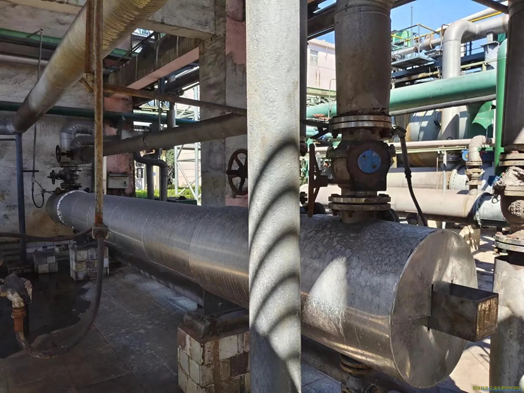

安徽某大型化工企业,除盐水预热器装置一侧是浓硫酸,一侧是循环水。除盐水预热器的功能就是利用硫酸的余热,将除盐水预热到一定温度。
除盐水预热器如下图所示:
经过一段时间运行,预热器硫酸一侧出现结垢,预热器换热效率急剧下降,除盐水预热温度不断降低,如下表所示:
从上表可以看到,预热器中除盐水进出口温差日益缩小,6月份的时候能够将除盐水温提升60多度,不到2个月时间,只能提升20多度了,换热效率下降50%还多,严重影响了生产作业。
为此,除盐水预热器上安装微波阻垢除垢设备,在预热器硫酸进口管上安装设备,通过微波信号在硫酸液体内部的作用,阻止预热器继续结垢。设备安装如下图所示:

除盐水预热器不是应该走除盐水么?怎么是循环水?
发表于 2024-8-26 11:13:48
是除盐水。谢谢指正。
