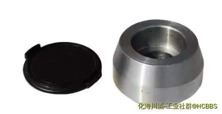

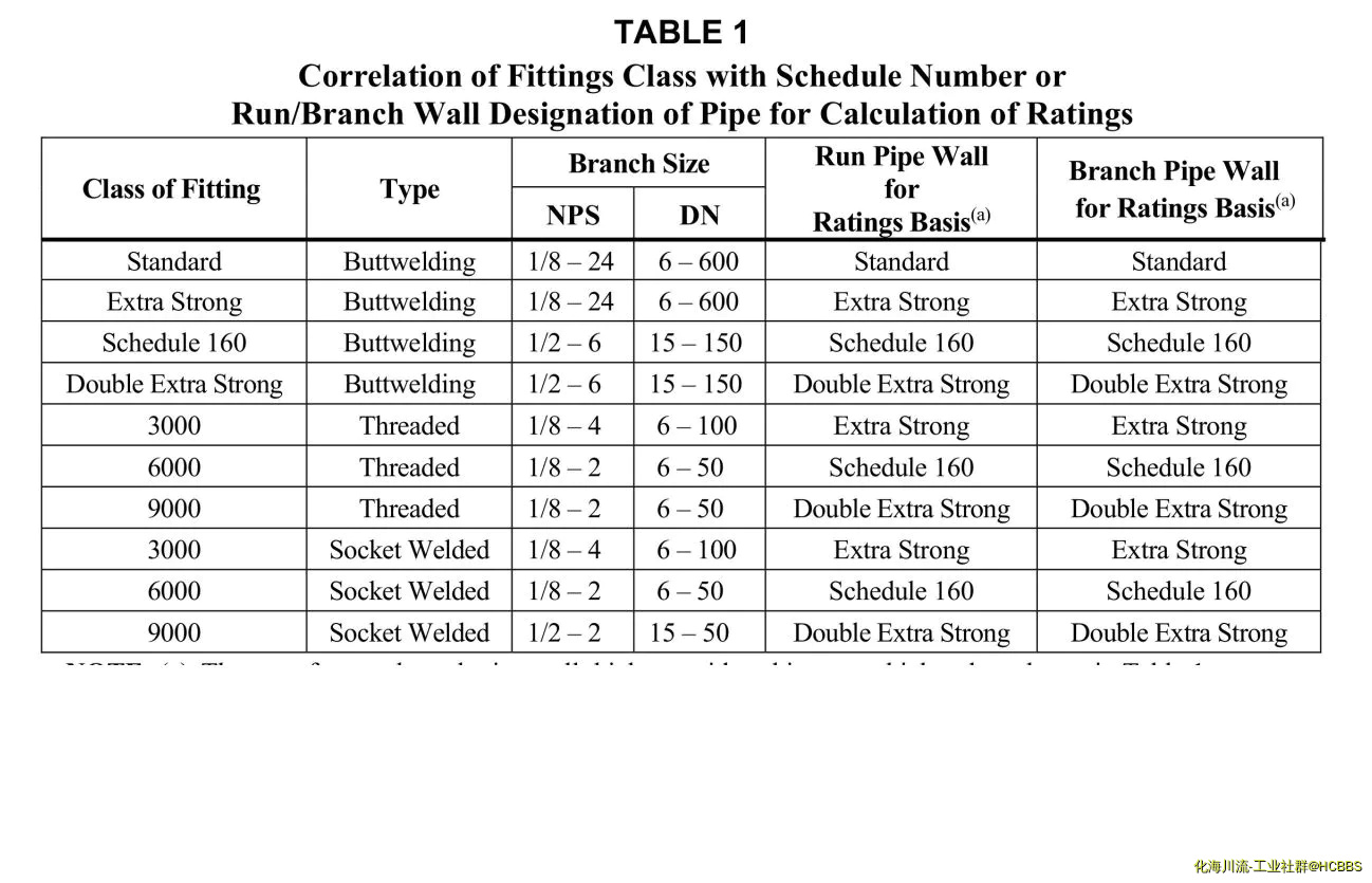

有关支管台的说法:1、对焊支管台是最常见的分支连接件。它端部制成坡口,与直管对焊连接,因而被认为是一个对焊管件。对焊支管台的设计使应力集中最小化,提供了整体补强。对焊支管台有STD、XS和Sch160三个压力等级。
2、承插支管台基部与对焊支管台相同,但是其分支连接采用承插焊连接。承插支管台有3000#、6000#两个压力等级。
为什么承插支管台和螺纹支管台只有这么高压力等级的,普通10公斤的压空管也得用这么高的级别?
