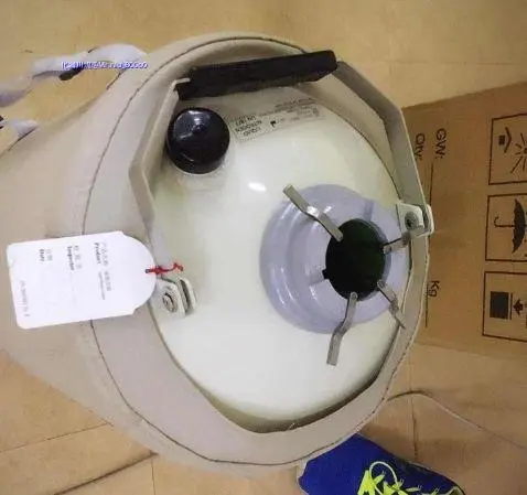

  医用液氮罐与普通液氮罐的主要区别在于其结构、用途以及性能要求。医用液氮罐通常用于生物医学领域,例如细胞、组织和胚胎的冷冻保存,因此在设计上需满足更高的安全性和性能标准。相比之下,普通液氮罐多用于工业和实验室应用,其对温度和安全性的要求相对较低。具体来说,医用液氮罐与普通液氮罐之间的不同体现在以下几个方面。
  结构和安全性
  医用液氮罐的结构设计更加复杂,以确保长期稳定地保持低温环境。医用罐通常采用高效的真空绝热技术,内胆多为双层或多层设计。这种设计能够有效减少液氮的蒸发速度,保持内部低温。医用液氮罐的蒸发率通常低于0.5%/天,而普通液氮罐的蒸发率则可能在1%/天以上。
  医用液氮罐的外壳常用耐腐蚀材料,如不锈钢,这样可以确保在长期使用中不受外部环境的影响。其内胆设计也更注重密封性,以防止氮气泄漏。在医用液氮罐中,常见的容量范围从1升到50升不等,而普通液氮罐的容量可能从1升到200升以上。
  温控性能
  医用液氮罐对温度控制的要求非常高。为了保持冷冻样本的稳定,医用液氮罐通常需要在极低的温度下工作,温度一般维持在-196°C(液氮的沸点)。为了确保这个温度能够长时间稳定,医用液氮罐通常配备有温度监控系统。这些系统可以实时监测和调节罐内温度,避免因温度波动导致样本损坏。
  普通液氮罐虽然也能达到类似的低温,但其温控系统不如医用液氮罐精细。例如,普通液氮罐的温度波动范围可能在±2°C内,而医用液氮罐的波动范围通常在±1°C内。此外,医用液氮罐可能配备有数据记录功能,记录温度变化以便追踪和分析。
  应用和容器设计
  医用液氮罐多用于生物组织、细胞、胚胎等生物样本的冷冻保存,这些样本需要在极低温度下保存,以防止生物化学反应影响其生命力。为了适应这种需求,医用液氮罐内部设计了多层篮架或支架,以便样本可以在容器内悬挂或置放,防止与液氮直接接触,从而减少冻伤的风险。
  普通液氮罐则广泛应用于工业和一般实验室场景,如材料测试、化学反应等。其内部结构设计较为简单,通常只有一个大的储存空间,没有复杂的篮架或支架。这种设计使得普通液氮罐在处理大体积液氮时更为高效,但对精细样本的存储不如医用液氮罐那样专业。
  维护和操作
  医用液氮罐需要定期进行维护和检查,以确保其性能始终处于最佳状态。操作人员需接受专业培训,以了解如何正确添加液氮、监测温度和处理可能发生的故障。此外,医用液氮罐通常需要配备完善的安全设备,如防护手套、面罩等,以防在操作过程中发生意外。
  普通液氮罐的维护相对简单,主要关注液氮的补充和清洁。操作人员不需要进行过多的专业培训,但仍需注意安全操作,避免直接接触液氮,以免发生冻伤。
  价格和成本
  医用液氮罐的制造成本通常较高,这主要是由于其高标准的材料和复杂的设计。根据不同的容量和配置,医用液氮罐的价格可能从几千到几万元人民币不等。由于其在维护和操作方面的要求更为严格,长期使用的成本也相对较高。
  普通液氮罐的价格则相对较低。其制造成本和维护成本通常低于医用液氮罐。普通液氮罐的价格范围可能从几百到几千人民币不等,具体取决于容量和制造材料。
  医用液氮罐和普通液氮罐的不同在于它们的应用领域、设计要求和性能标准。了解这些差异可以帮助用户根据实际需求选择合适的设备,以确保液氮的使用效果和安全性。东亚液氮罐http://www.yedanguan001.com/
