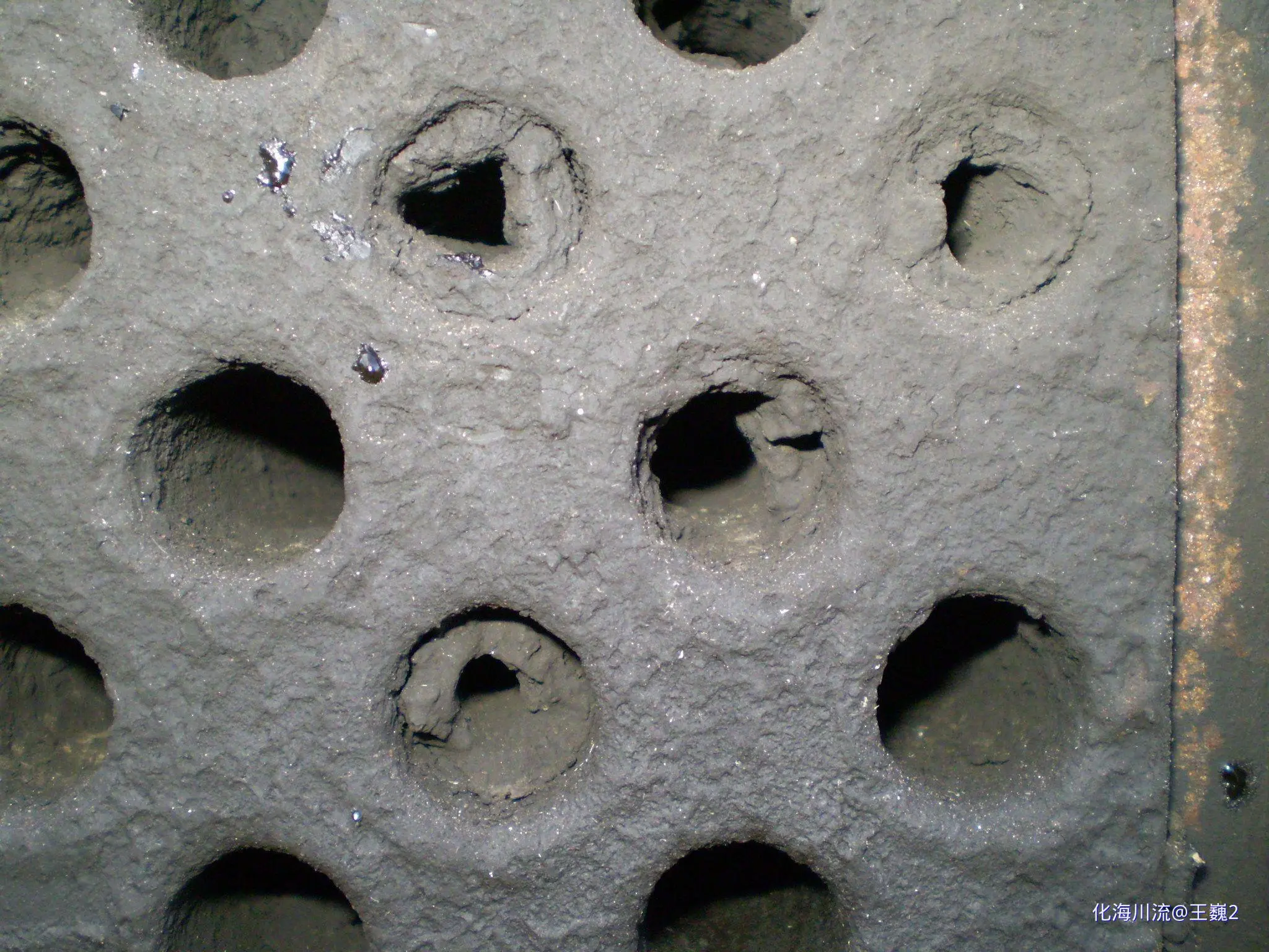

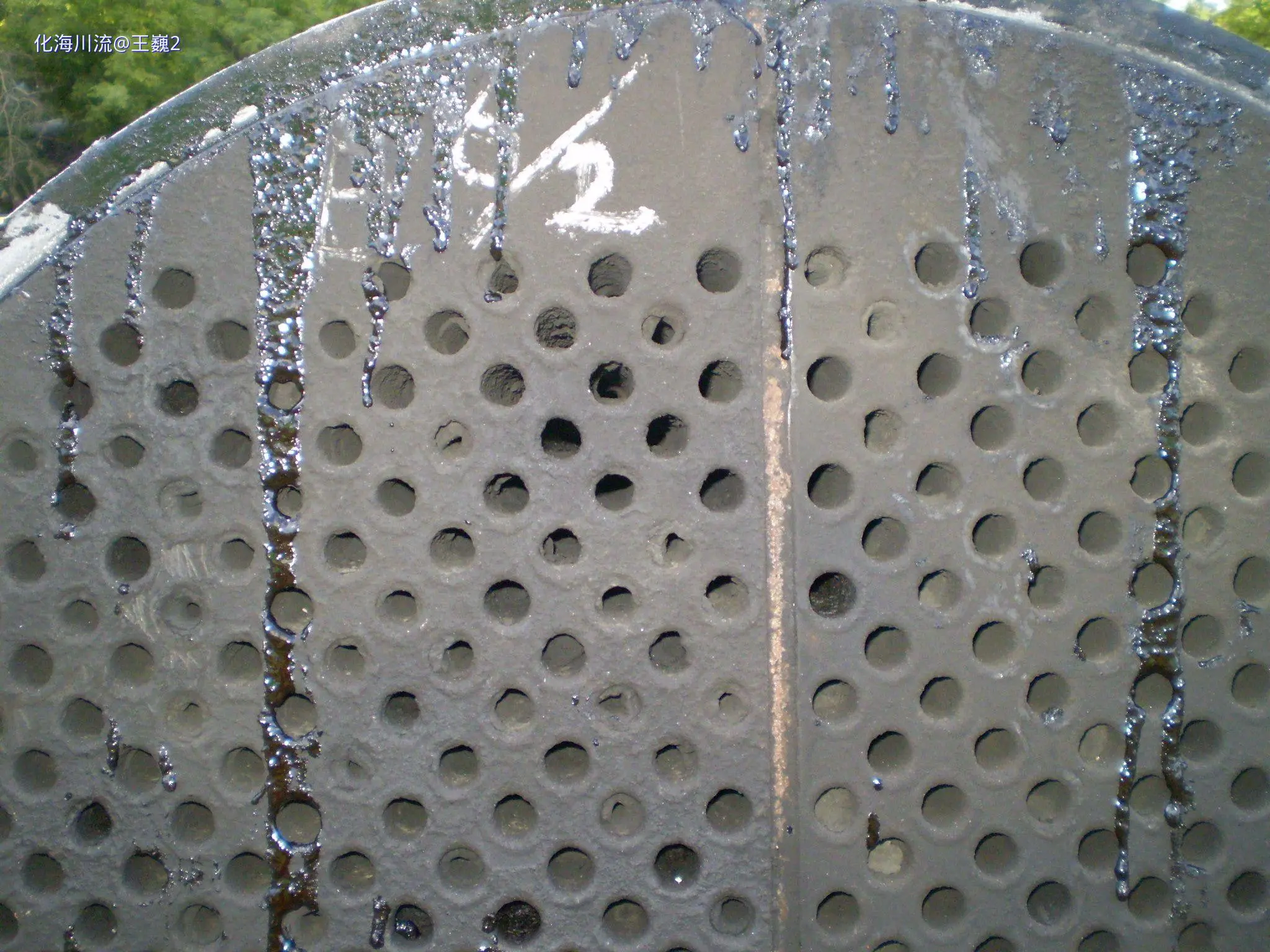

       以下图片是某石化炼油厂常减压装置的原油渣油换热器,管程为原油,经过3年左右运行,管层的原油在管内结有较多的油垢层,降低了换热器效果。根据这样的情况,看一看有没有好的办法,能够减缓一下结垢或不结垢。

根据您描述的原油渣油换热器结焦问题,可以考虑以下几种方法来减缓或防止结垢:
1. **优化流速**:增加管内流动的速度,有助于减少沉积物在管壁上的沉积。适当调整流速,使其既能保持高效传热又能避免过快的流速导致的设备磨损。
2. **温度控制**:严格控制进出料的温度,避免过高的温度导致原油在管内分解生成碳质焦油。
3. **定期清洗**:定期对换热器进行化学或物理清洗,比如使用清洗剂进行化学洗涤或使用高压水射流进行物理冲洗,以去除积聚的油垢。
4. **使用抗垢添加剂**:在原油中加入抗结垢剂,这些添加剂可以减少油垢的形成。
5. **材料选择**:使用更耐高温、抗腐蚀的材料制造换热器内部结构,例如使用镍基合金等。
6. **提高设计优化**:改进换热器的设计,比如采用螺旋或其他类型的翅片管来增强湍流,从而减少垢的沉积。
通过这些综合措施,可以有效减缓原油在换热器内的结焦和结垢问题,提升设备的运行效率和使用寿命。

使用周期应该说很可以了,定期清理很正常的,供参考。
发表于 2024-8-20 06:51:29
3年周期已经够长,该请洗了。另外,原油程结垢主要是电脱盐带过来的泥,可通过定期反冲洗解决,比如每一周或者两周冲洗一次。

如何进行反冲洗啊,冲洗的油去往何处  详情 回复 发表于 2024-8-28 09:03
高飞231 发表于 2024-8-21 09:24
3年周期已经够长,该请洗了。另外,原油程结垢主要是电脱盐带过来的泥,可通过定期反冲洗解决,比如每一周 ...
如何进行反冲洗啊,冲洗的油去往何处

首先要有反冲洗流程。利用电脱盐注水泵,向每一级底部的反冲洗喷嘴供水,用以冲洗底部沉积的泥沙,产生的废水通过电脱盐排水线排到下游水处理。
