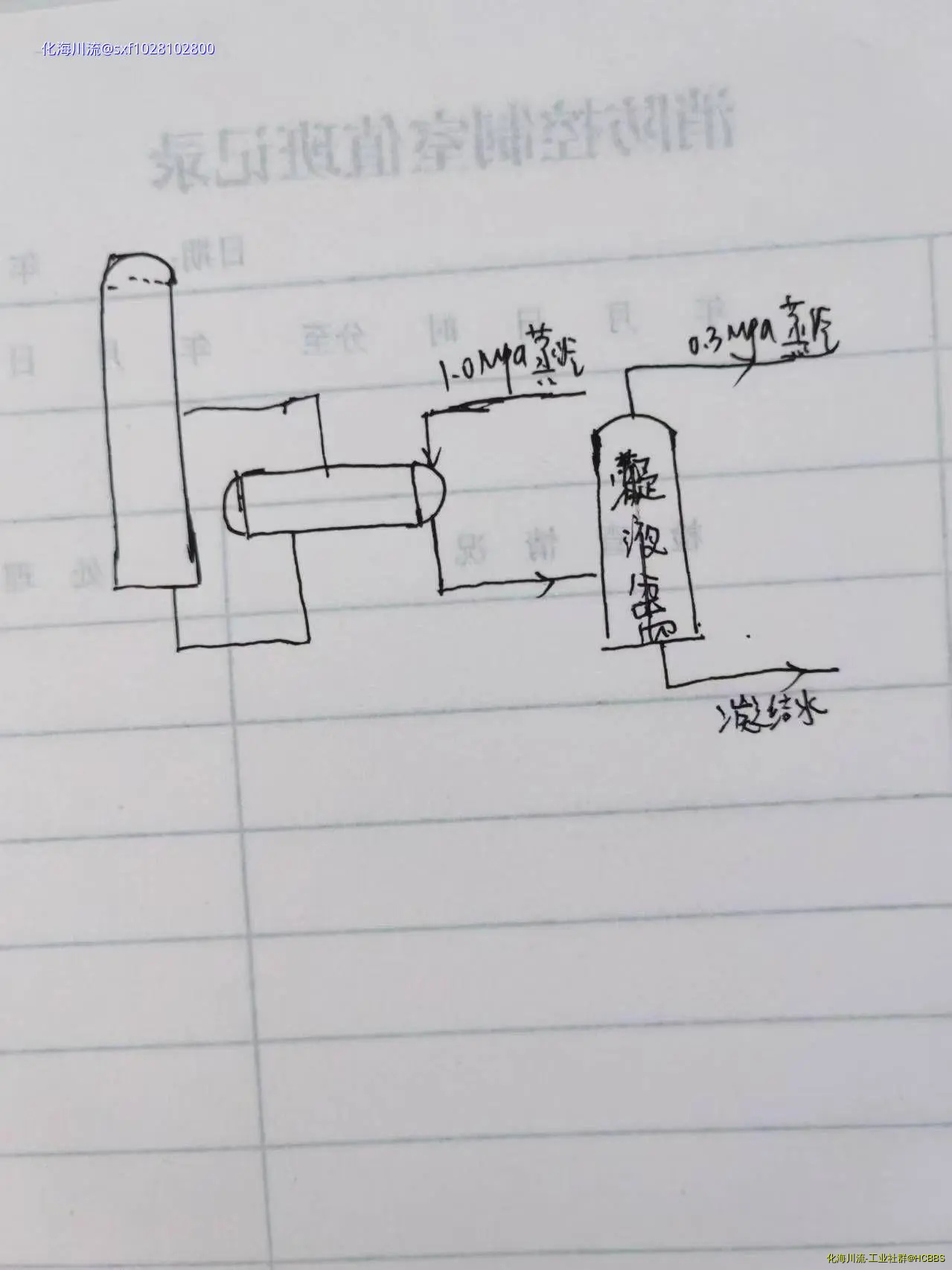

有个问题请教一下,重沸器的蒸汽是给污水加热汽提用的,平常蒸汽调节阀开度在30%左右,蒸汽用量在10吨左右(1..0MPA的蒸汽),蒸汽从重沸器出来后,凝结水进入到凝结水分离罐,分离罐的顶部出0.4MPA的蒸汽,底部出凝结水,在其他条件不变的情况下,为什么提高分离罐顶部的蒸汽压力,又0.4提高到0.7MPA,重沸器的蒸汽用量在调节阀开度不变的情况下,蒸汽流量也比以前用的多了1-2吨,不知道什么原理?知道的给解释一下原因,谢谢

当你提高分离罐顶部的蒸汽压力从0.4MPa增至0.7MPa,重沸器的蒸汽流量变大了1-2吨,这主要是因为蒸汽系统的总体压力和温度变化导致的。
首先,增加顶部蒸汽的压力会使得分离罐中的压力和温度上升。蒸汽在高压下具有更高的热能和温度,因此它传递的热量也会增加。在调节阀开度保持不变的情况下,由于重沸器内部的热负荷和温度需求增加,需要更多蒸汽来维持重沸器的工作效率和温度条件,因此蒸汽的消耗量自然就增加了。
其次,压力的提高还可能导致系统中的蒸汽密度变化,使得同样体积的蒸汽含有更多的质量,即同一开度下流出的蒸汽的质量增加了。
综上所述,当分离罐顶部蒸汽压力提高时,为了满足重沸器加热效率的需要以及压力导致的密度变化,蒸汽的流量和用量自然会增加。

简单说,换热量不变,蒸汽利用率低了,自然需要更多蒸汽

这个才是简单明了!

楼上说的对。另外,此处调节阀无论设置在再沸器蒸汽管道上游或下游,如流量增加,开度必定增大,只是增加较少,开度体现不明显罢了。

提高闪蒸罐的压力,意味着蒸汽冷凝液饱和温度提高,那么蒸汽利用率下降,流量上升
