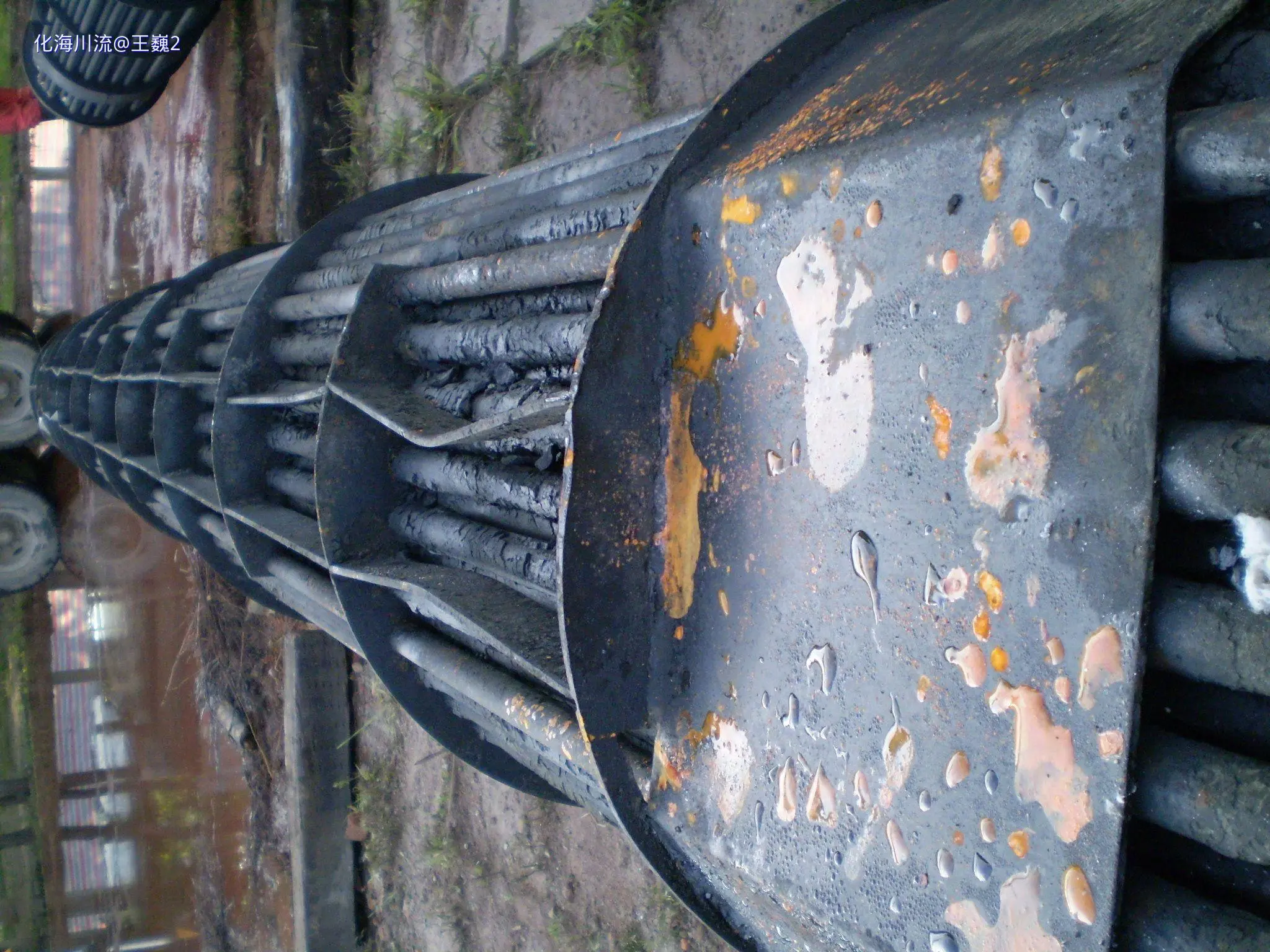

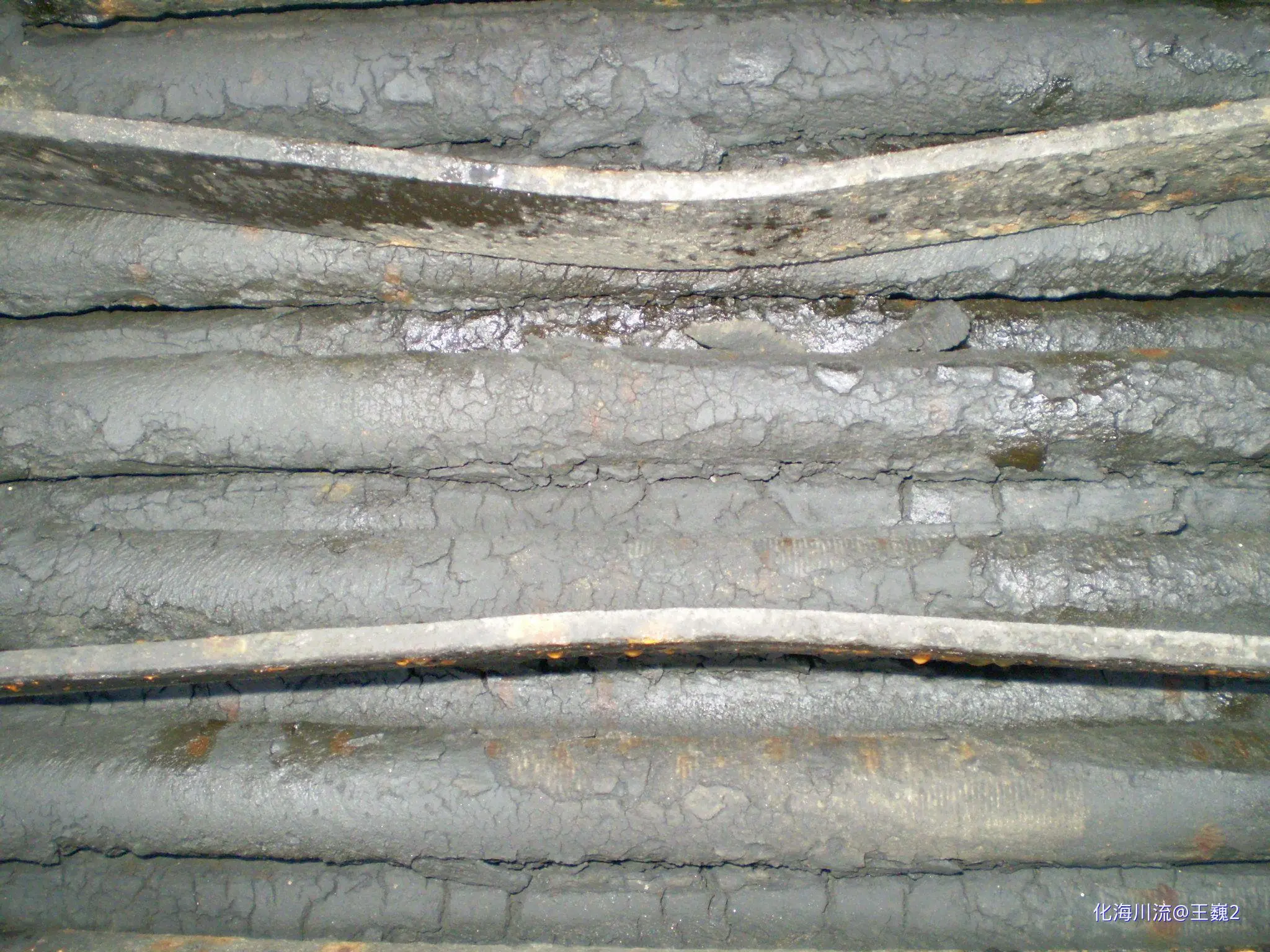

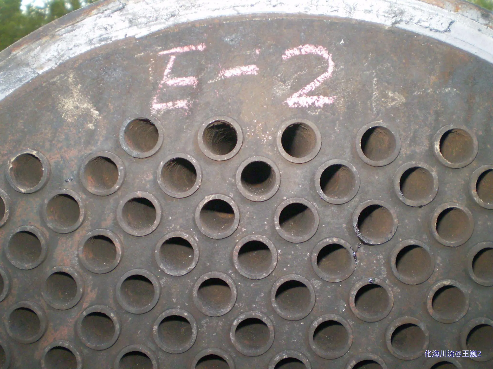

        在石油化工装置中,我们为了提高换热器效率,在选择换热器管束时要选一些表面有翅片或压痕的管束,主要目的是增加换热管表面积,用来增加换热效率。以下图是常减压装置的原油与柴油换热器管束,管束外为原油。该台管束选的是螺纹管束,但是实际使用原油过早的结垢,使换热效果急剧下降,得不偿失。

在选择高效换热器管束时,必须考虑使用条件,例如流体的性质、腐蚀性和结垢倾向。如果流体容易结垢,如原油,则应避免使用表面积大的螺纹管束,以减少结垢风险和保持换热效率。应选择更易于清洗和维护的管束类型。同时,还需定期进行清洗和维护操作,确保换热器的长期运行效率。
