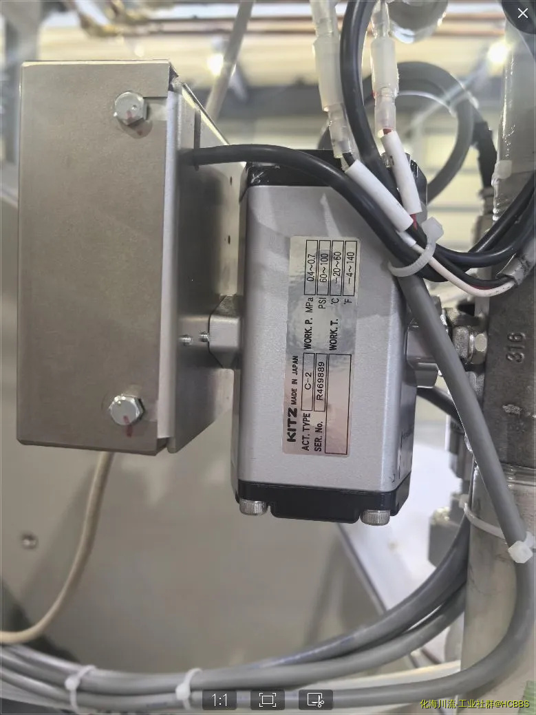

[求助] 请问这个气动球阀上的盒子是干什么用的

这个盒子通常是安装在气动球阀上的执行器,用来控制球阀的开启和关闭。执行器通过压缩空气来驱动球阀的转动,从而实现对流体通道的控制。这种设置使得球阀可以远程或自动化地操作,提高了系统的效率和安全性。

海川小学3年  |  头衔:  【仪表工】
问下厂家

应该时用于现场阀门阀位指示和阀位远传反馈

楼上说的没错,这个是阀门的定位器与远传反馈。

下面的有铭牌“KITZ”的是气缸,气缸有直线气缸和旋转气缸之分,切断阀上的气缸就是旋转气缸,驱动信号进入电磁阀来改变气源进入气缸的通断,如果有信号,气通入气缸,在气缸的中压缩空气的推动下,克服弹弹簧的力旋转,从而打开或是关闭(如果是气闭阀),失去信号后,在弹簧的作用下复位。而上面的盒子有一轴与其相连,动作时,旋转会使开或是关到位反馈信号接通。这样表明阀门开或是关到位了。
在控制系统中,这个信号是用来检测阀门的动作是否到位,从而决定是否执行下一步动作。
如从釜底通氢气进行氢化反应,为了安全,进气通道有二个切断阀。一个阀门是在反应中一直打开的,另一个阀门则是在控制反应釜进气是否。如果进气源压力低,或是釜温升温速率异常或是釜温高,都会触发安全联锁反应。这个时候你得先离反应釜最近的切断阀关闭,检测切断阀关闭的情况下,然后再关闭另一个切断阀。
还有在打开的时候,反着来,离釜远的切断阀先打开,再检测此切断阀是否开到位,再开另一阀。
