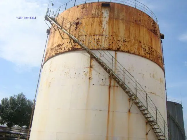

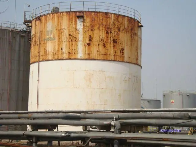

      下图是某炼油厂按国家规范设计的拱顶式汽油罐。防腐材料为氯磺化聚乙烯涂料,涂装六道漆,涂层大于200微米。外壁防腐层使用5年时间,可以看出在油罐外壁抗风圈上部的防腐层与下部的防腐层破损的程度相差很大。
      原因是储罐设计存在不合理的结构,罐顶上面没有防雨圈。在化工大气的影响下,罐顶上半部防腐涂层比罐的抗风圈下部防腐涂层破损的速度快。

储罐设计不合理,缺少防雨圈导致罐顶部分防腐层较快破损。
