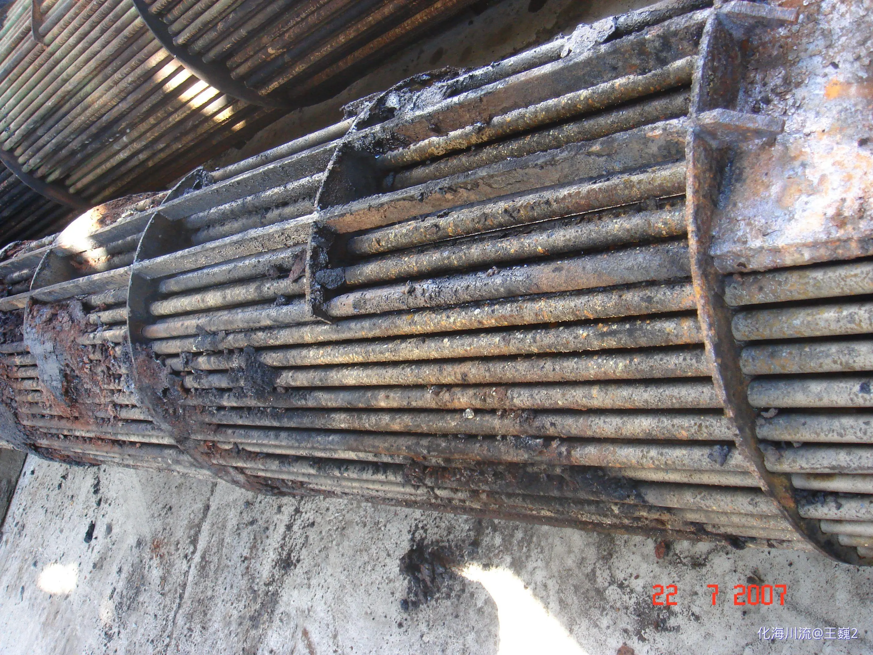

石油化工常减压装置常压塔顶水冷器采用镍磷合金镀层使用效果不好。为了解决碳钢水冷器管束腐蚀问题,对管束采用镍磷化学镀方法进行防腐蚀。以下图是常顶水冷器采用镍磷镀的效果。该防腐层使用3年的情况,已经失效了。

镍磷合金镀层的防腐效果不佳可能是由以下几个因素导致的:
1. 镀层厚度不足:如果镍磷合金镀层的厚度不够,防腐蚀性能会大打折扣。检查和确保镀层达到了理想的厚度是解决这一问题的关键。
2. 镀层质量问题:镍磷镀层的成分比例、均匀性及其粘合力都会影响其防腐性能。需要评估生产过程中是否有控制不当的地方。
3. 工作环境的影响:化学物质的种类、浓度以及工作温度等都可能对镍磷合金镀层的防腐效果产生影响。需要详细分析这些因素,看是否有必要调整工艺参数或工作条件。
4. 选择更适合的材料:如果经过以上调整后防腐效果仍然不理想,考虑使用其他类型的防腐材料,如钛基材料、不锈钢或者采用其他类型的防腐技术例如阳极保护等。
对于此类问题,建议进行详细的工程分析和试验,找到最合适的解决方案。同时,也可以咨询专业的化学镀或材料科学专家,以获取更有效的防腐策略。

你这不都是渣子吗
发表于 2024-8-19 08:49:17
Jaime WuVIP会员 VIP会员 | 显示全部楼层       最后访问IP福建省
表面都是外部进来的污垢堆积,没看出哪里腐蚀了?
