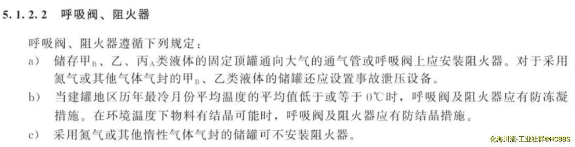

流水之云shineVIP会员 VIP会员 | 显示全部楼层 |阅读模式       最后访问IP江苏省
甲乙类罐子,设置了氮封和单呼阀,去RTO.单呼阀前设置了阻火器。但是,在“Q SY 1124.18-2015 石油企业现场安全检查规范第18部分:石油化工企业可燃液体常压储罐 ”中,却不要求设置阻火器。 Q SY 1124.18-2015 氮封和 阻火器的要求.webp

在规范《Q SY 1124.18-2015 石油企业现场安全检查规范第18部分:石油化工企业可燃液体常压储罐》中,确实没有强制要求设置阻火器。如果已经设置了氮封和单呼阀系统,并且有去RTO的配置,可能是出于额外安全考虑选择增设阻火器。在实际应用中,可以根据具体情况和安全需求来调整设备配置。

Q SY 1124.18 的编著者认为罐有了氮封以后,罐子顶部处于缺氧状态,即使有火苗窜过来,也很难使氮封罐发生火灾。这对于管理规范的大炼油来说,基本上可以避免。
但是一些中小型企业,氮封阀选型不尽人意,可能会失效,有可能会从呼吸阀中进入空气。此时氮封罐内就不是缺氧了 ,有可能发生火灾。我和几个甲方的工程师讨论过,他们对目前市场上有几个品种的氮封阀,信心不足。而且“中国石化炼发函〔2016〕127号石油化工储运罐区 VOCs 治理项目油气连通工艺实施方案及安全措施指导意见” 中,附图用的是气动调节阀,不是自力式调节阀(氮封阀),不知道是不是127号的编撰者是不是也不放心。
明明“HG/T 20570.16—95 气封的设置 ”用的是自力式调节阀(氮封阀),“HGT20559-1993管道仪表流程图——附录 管道仪表流程图基本单元模式”中氮封阀的选用引用了“HG/T 20570.16—95 气封的设置 ”。

SHT 3007-2014 石油化工储运系统罐区设计规范 中,只对放大气的通气管和呼吸阀有阻火要求,对于去RTO和油气回收的管道没有说,这些是在2014年以后才兴起的。

我觉得单呼阀前还是要设置阻火器,单呼阀的作用只是防止助燃气体进入到储罐内,致使发生事故。但如果单呼阀出口有高温、火焰等,而单呼阀的呼气来源内混合气在爆炸范围内,也可能有危险
