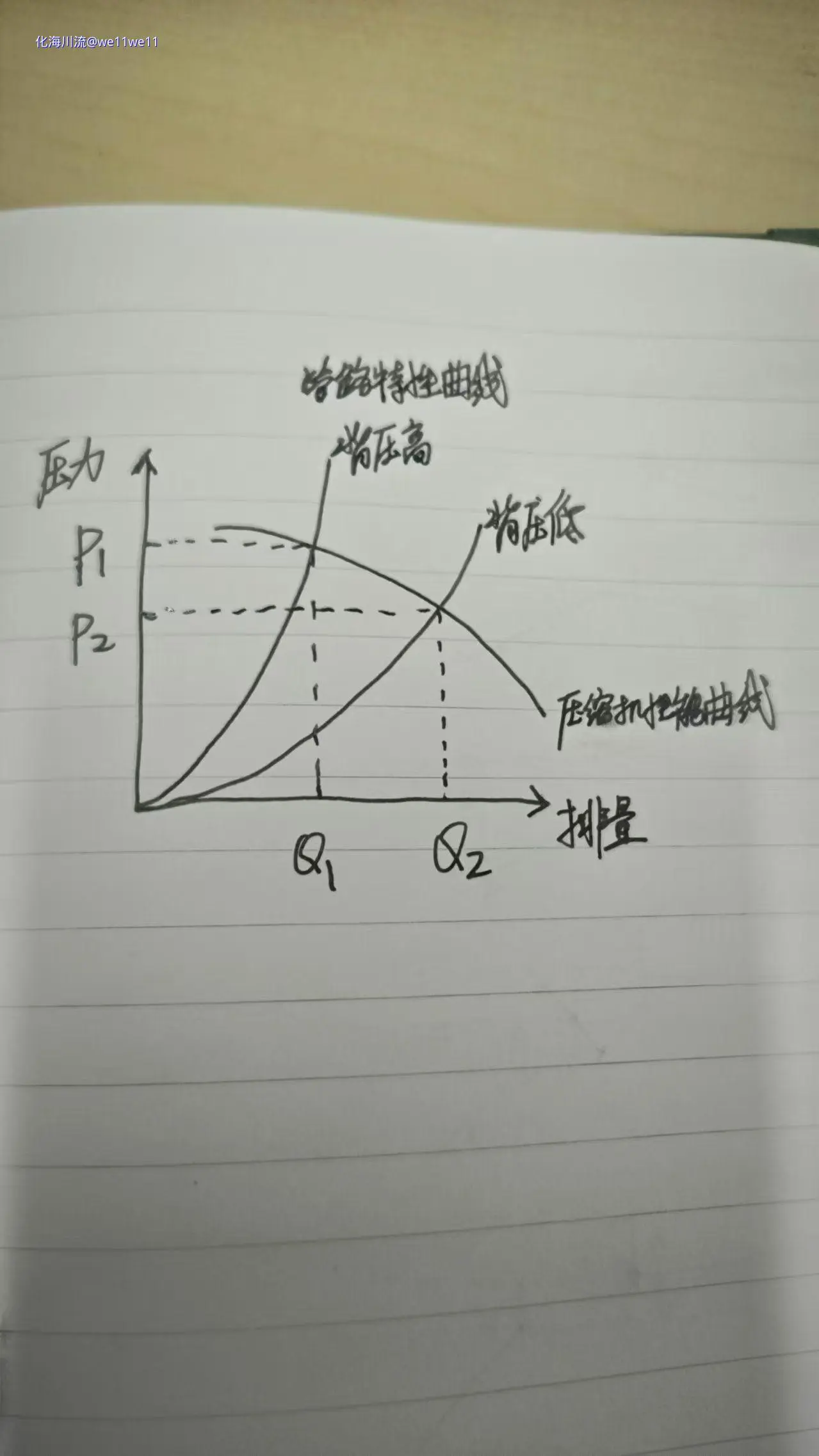

        离心式压缩机后边连接储罐,使用压缩机给储罐内充空气升压,使罐内压力从常压升高至1.6MPa,压缩机额定排气压力1.6MPa。
        刚开始充气时,罐内压力较低,例如0.2MPa时,此时从压缩机出口排出来的气体压力是0.2MPa还是其它数值,当压力升高到1MPa时,从压缩机出口排出来的气体压力是不是1MPa?如果是这种情况说明离心式压缩机排气压力与背压有直接关系,一般的我们认为离心式压缩机排气压力与流量一一对应(性能曲线),有点想不明白。恳请同行讨论解答。
       讨论的是离心式压缩机。
