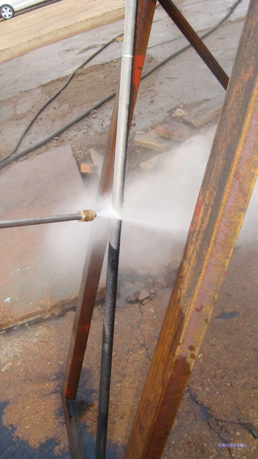

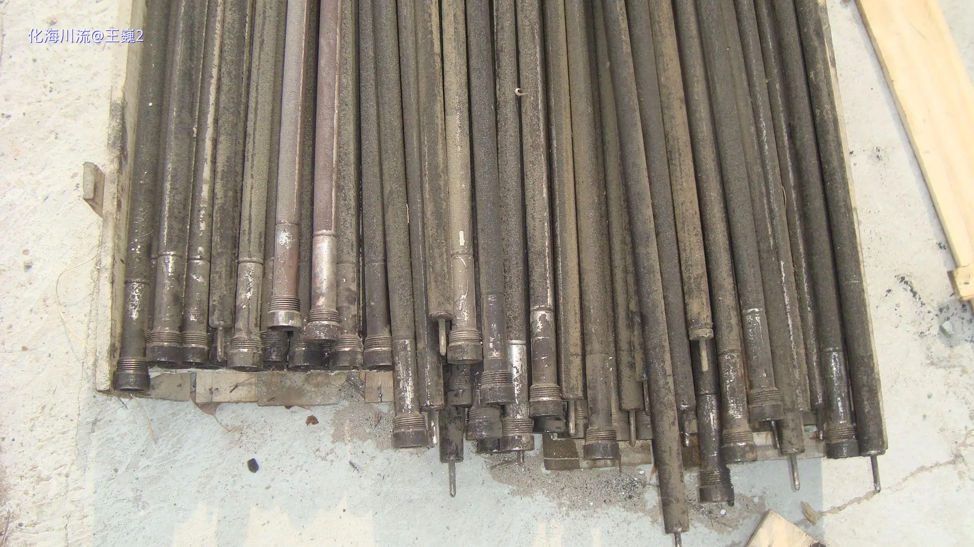

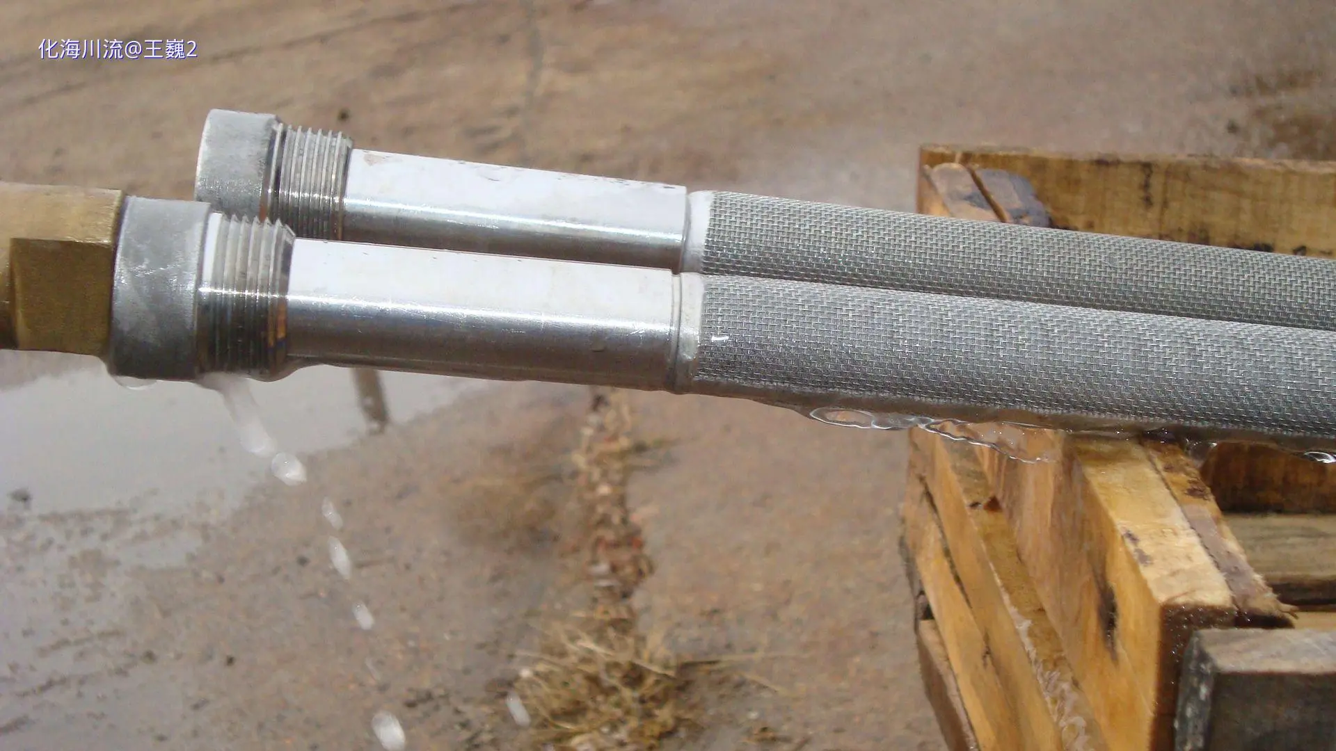

        石油化工装置有些原料油中会存在一些颗粒状杂质,为了去除这些杂质一般会采用气孔在20微米左右过滤器进行过滤。过滤器经过一段时间使用会出现堵塞,是过滤器失效。采用有行业标准的方法烧结与化学清洗方法,一是费用高;二是清洗次数有限(过滤器失效)。这样加大了生产成本。而采用化学清洗与高压水射流技术效果好,降低了成本,清洗次数没有限制。以下图是清洗过程:

堵塞
堵塞
堵塞
堵塞

高压水清洗
高压水清洗
过滤验收
过滤验收
清洗完
清洗完
清洗完
清洗完
