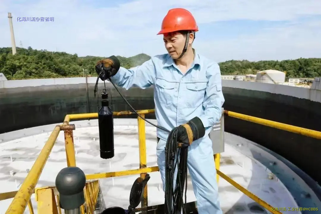

     贮运车间的操作工在现场开展工作,这大热的天,操作工在贮罐顶干什么?
发表于 2024-8-11 16:24:11
瞎问  检修玩 要开工了
这是在取样啊
上中下   三个样    混合后   化验出数据

这是在取样,使用的是专用的容器内固定液位处采样的取样瓶,当把采样瓶下放到指定液位深度时,稍用力瞬间提一下引导绳,密闭的瓶盖就打开了,样品进入瓶内,然后向上提升 采样瓶,就顺利取到指定液位处的样品了。
引导绳上一般每一米处有一个结,用于计数引导绳放入容器内下沉的深度。

还是第一次见定高度取样,原始方法也是最可靠的,我们的焦油储罐有时候液位计堵,就用拉绳方法测液面高度。或者在一定高度分别设置取样口,想测量那个高度就开那层取样点阀门
