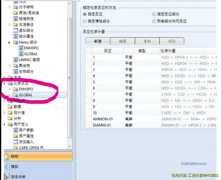

  电解质方法中, 生成了两个化学反应 的ID,   那么后面的模拟,会选择那个化学反应ID进行,还是两个都参与?!  或者怎么合并化学反应ID。

在ASPEN PLUS中使用电解质物性方法时,如果模拟过程中生成了两个化学反应的ID,通常情况下这两个化学反应ID都会在模拟中被考虑。ASPEN PLUS能够处理多个同时发生的化学反应,并且会计算这些反应的影响。
如果您需要特定地控制哪些化学反应被包含在模拟中,您可以在反应工程模块(Reaction Engineering Block,简称REB)中设置。在REB中,您可以选择性地激活或禁用特定的化学反应。如果有必要合并化学反应ID,通常是通过编辑化学反应方案来达成,即在定义化学反应方案的过程中将两个反应合并为一个反应,或者调整反应条件使得实际上只有一个反应起主要作用。
总之,两个化学反应ID默认都会参与模拟,除非您通过设置选择性地忽略某些反应。合并化学反应ID则需要根据具体反应条件和目标进行手动调整。

反应工程模块(Reaction Engineering Block,简称REB)------是在哪里的?
