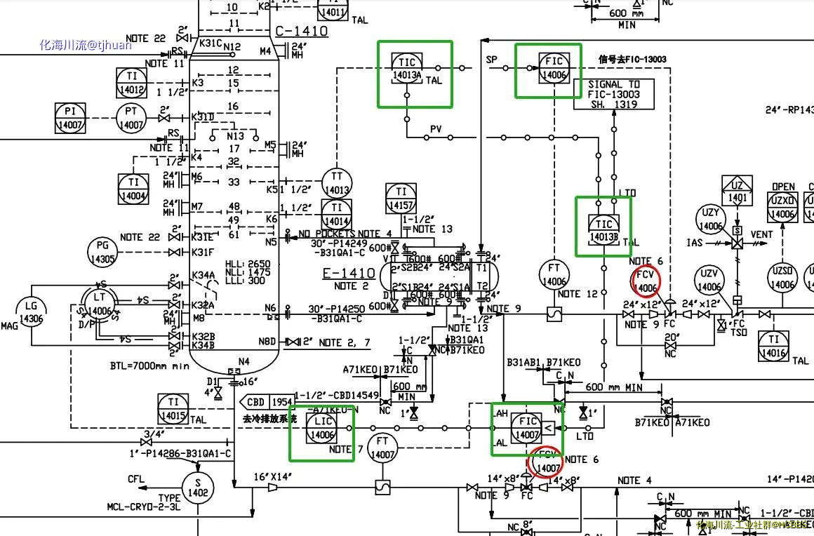

请问各位大佬,图中绿色框之间的关系和,一般遇到这种图是怎么去看,谢谢。

塔釜液位LT14006 与流量FT14007串级控制阀门FCV14007(主回路LIC14006,副回路FIC14007)
塔釜温度TT14013与流量FIC14006串级控制阀门FCV14006(主回路TIC14013A,副回路FIC14006)一般控制蒸汽或水。
TIC14013A的PV值与TIC14013B下面到阀门FIC14007这里确实看不出来,最好问问设计;我个人猜想个TIC14013A的PV值和FIC14007调节输出的PV做比较低选控制阀门FCV14007。没看到FIC13003,猜想也是TIC14013A的PV值和FIC-13003的调节输出的PV做比较低选控制阀门FCV13003。

非常感谢,TIC与FIC的PV低选是不是比较4-20mA的高低?

TIC 14013A到FIC 14006有个SP(设定值),这个是什么意思啊?

这个 应该是串级主回路的 PV ,是副回路的SP,标出来 我猜目的是为了和到TIC14013B的PV  区分

猜测:低选是TIC/FIC的最终调节输出阀门开度的低选,比如FIC开度20%   TIC 25%,取20%。但是最好问下 设计,或者找工艺包资料,应该有特殊控制的说明。

没看明白为啥FCV14006的流量控制取得温度信号是SP值,应该是PV值校准呀。
看一下“instrumentation symbols schematic”首页图仪表符号示意,LTO信号是什么意思啊?
