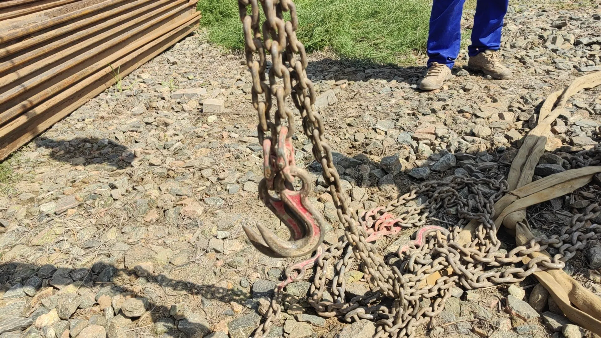

在化工建设项目中,吊装钢板桩是一项重要的工程作业,需要严格遵守安全规范来执行。在进行吊装钢板桩的过程中,应进行详细的隐患排查,包括但不限于以下几个方面:
1. 吊装设备的检查:确保吊车、吊索等吊装设备处于良好状态,符合安全标准。
2. 现场环境检查:确认作业区域无电线、建筑物等障碍物,地面稳固、平坦,无滑坡风险。
3. 操作人员的资质与培训:操作吊装设备的工作人员必须持有相应的操作证书,并接受过吊装安全操作的培训。
4. 安全防护措施:确保所有参与人员佩戴必要的安全防护装备,如安全帽、安全带等。
5. 吊装计划和路径的制定:制定详细的吊装计划,包括吊装路径、点位以及注意事项,确保每一步操作都有明确指导。
通过这些隐患排查和对标的措施,可以有效预防和减少施工中可能出现的安全事故,保证化工建设的顺利进行。

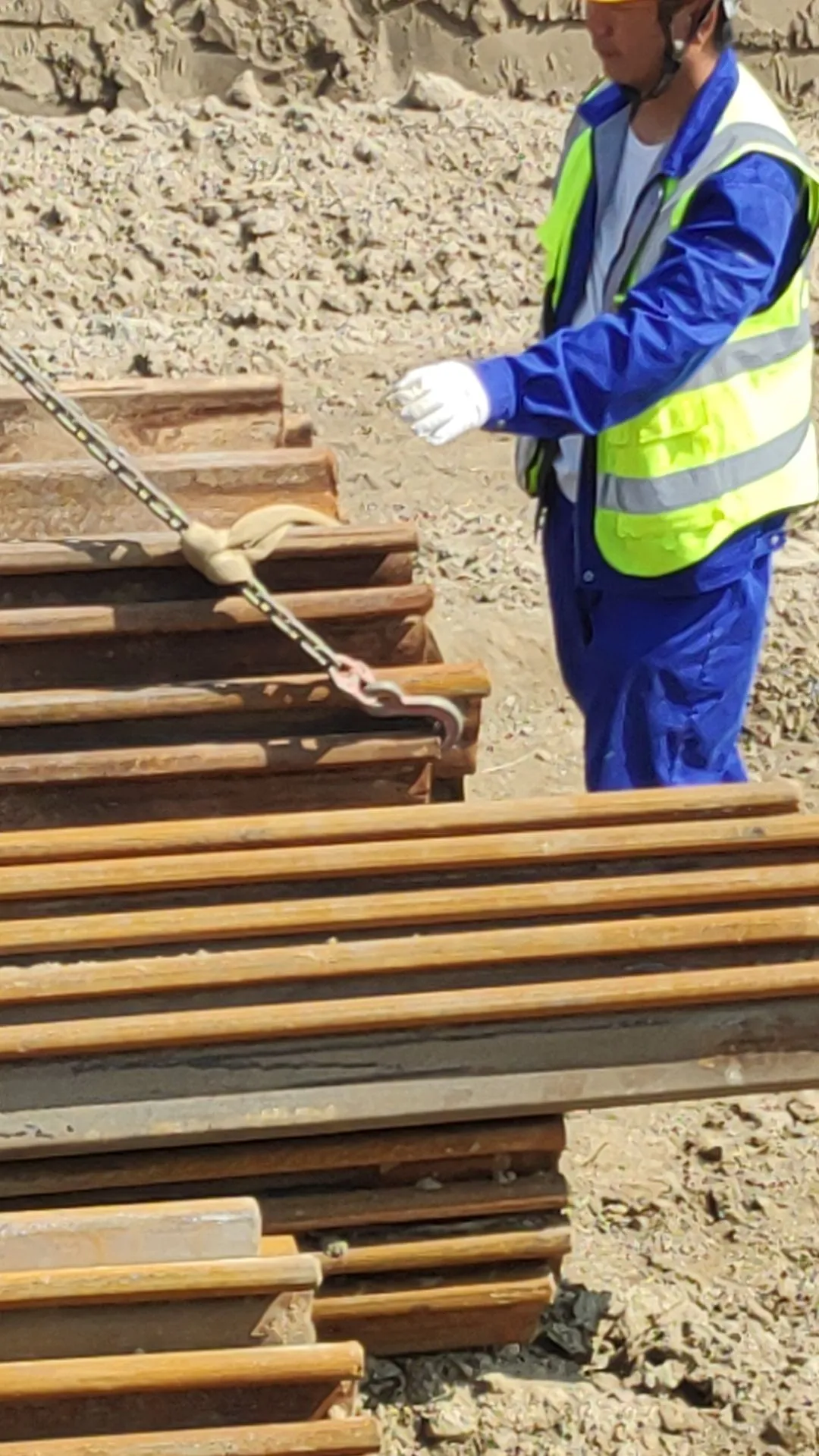

1、钢板桩应该捆扎牢固后挂在有防脱扣的挂钩上进行吊运;
2、现场操作工工作服穿戴不规范;
3、吊装的索具混乱,不应该有死结。
2、现场操作工工作服穿戴不规范;
