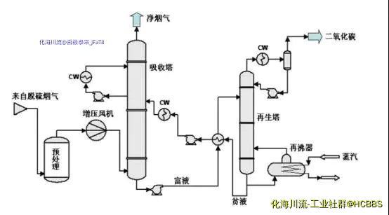

化学吸收法脱除CO2是利用碱性吸收剂与烟气接触并与CO2发生化学反应,形成不稳定的盐类,而盐类在加热或减压的条件下会逆向分解释放CO2而再生吸收剂,从而将CO2从烟气中分离。典型的化学吸收法工艺为,烟气经预处理后进入吸收塔,自下向上流动,与从吸收塔顶部自上而下的吸收剂形成逆流接触,脱碳后的烟气从吸收塔顶排出。吸收CO2的吸收剂为富液,经贫富液换热器升温后进入再生塔解吸CO2,解吸的CO2连同水蒸气冷却后,除去水分后得到高纯度CO2气体。解吸CO2的吸收剂为贫液,由再生塔底流出,经贫富液换热器换热后,进入吸收塔循环构吸收CO2。
捕集下来的二氧化碳,经过压缩、液化变成液态二氧化碳储存于储罐中,根据需要通过制干冰设备做成干冰。

在二氧化碳液化制干冰的过程中,首先需要通过化学吸收法从烟气中分离出高纯度的CO2气体。具体来说,使用碱性吸收剂(如胺溶液)与烟气进行反应,形成不稳定的盐类。当这些盐类在加热或减压的条件下会分解,释放出CO2,并使吸收剂再生。释放出的CO2在冷却后去除水蒸气,得到高纯度CO2气体。
随后,将这些高纯度的CO2气体进行压缩和冷却,使其液化。液化的二氧化碳在进一步冷却下可以转化为固态的干冰。这一过程通常需要在非常低的温度(大约-78.5摄氏度)下进行。由于干冰的亚稳态,它能直接从固态转化为气态,这一性质使其在冷却和运输过程中非常有用。
