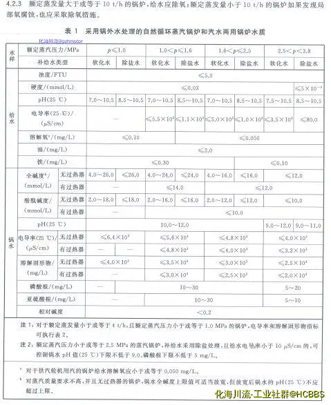

蒸汽发生器供水   炉水的指标     ph等

蒸汽发生器的供水和炉水的pH值是非常重要的参数,对设备的长效运行和防腐蚀有直接影响。通常情况下,炉水的pH值应该维持在9-11之间。这个范围可以有效地防止锅炉内部的腐蚀问题,并且有助于保护金属表面不受损害。需要定时检测和调整pH值,以确保锅炉的安全稳定运行。

“余热锅炉的水质应符合同类型、同参数锅炉的要求。”
锅炉给水、炉水指标是根据蒸汽压力和蒸发量确定。
额定蒸汽压力<3.8Mpa的锅炉,执行《GB/T 1576-2018 工业锅炉水质标准》。
