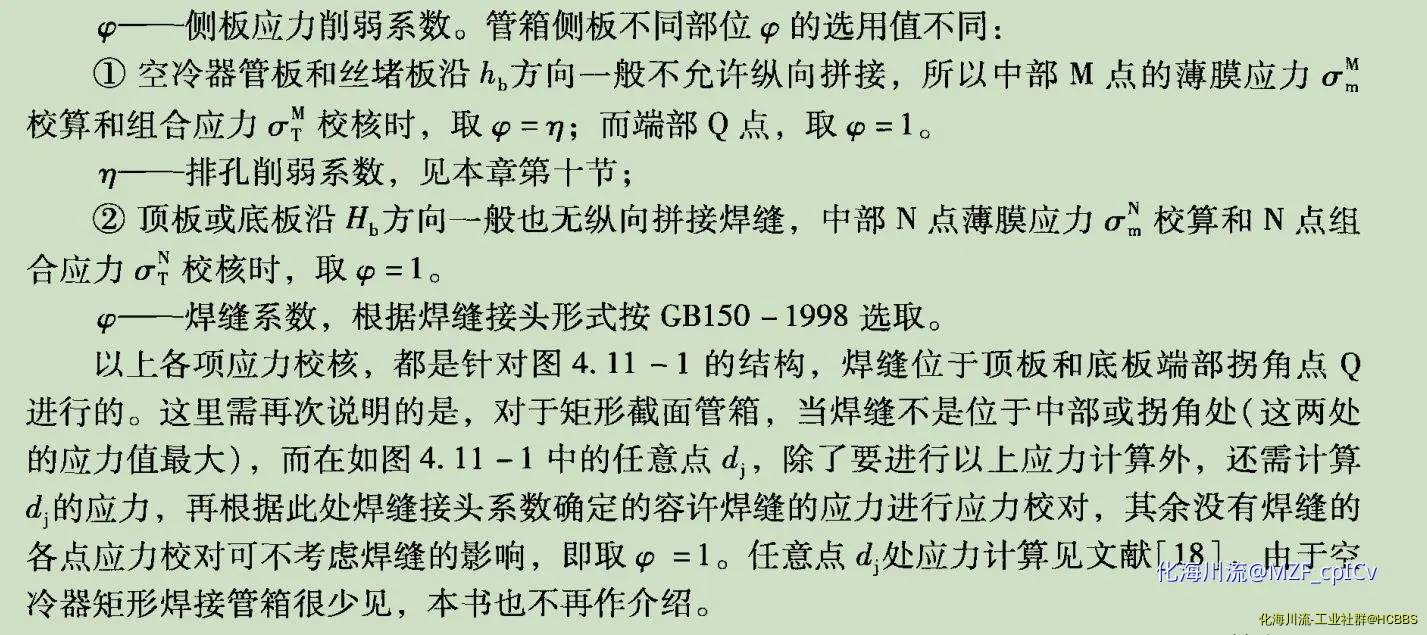

空冷器管箱设计顶板和底板的应力计算时,中间部位应力核验φ选的是1,可是端部应力核验的侧板应力削弱系数φ为什么选0.8,0.8是依据什么得到的?

这是哪里看文献,你的设计依据规范是GB/T150或者ASME VIII-1,这里可以选0.8,更保守了,规范也允许选1的,业内基本都按照1考虑的

好的,感谢,我是看的《冷却塔》这本书,刚入行不是很懂
