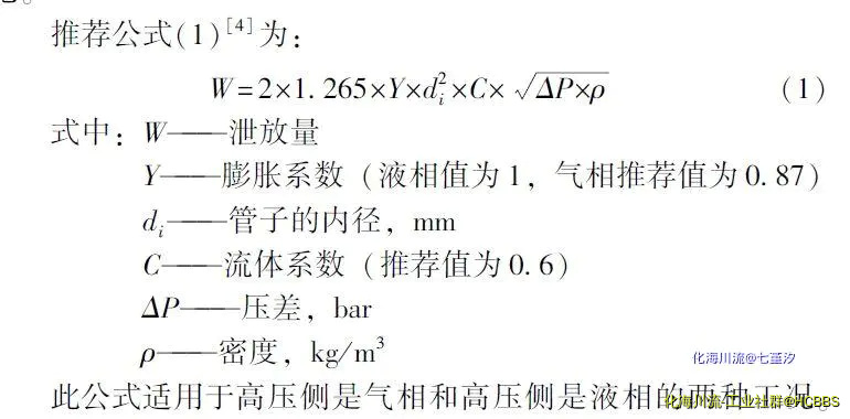

找了几个文献里的换热器破裂工况下安全阀的泄放量计算,引用比较多的一个公式见下图,公式适用于高压侧是气相的,但公式里的气相密度指的什么压力下的,高压或低压还是高压和低压的平均压力下的?
这个公式来源于下面这个文献:
