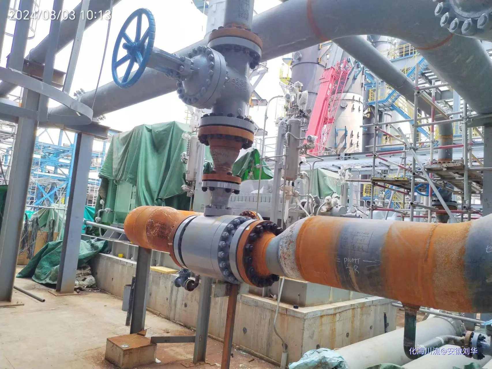

贫甲醇泵出口ARC阀门的安装问题,欢迎大家来找茬,发表意见共同学习。

关于贫甲醇泵出口ARC阀门的安装,需要注意以下几个要点:
1. 确认阀门规格与设计参数匹配:确保ARC阀门的尺寸、压力等级和材质与泵出口的管道系统兼容。
2. 安装位置:阀门应安装在易于操作和维护的位置,同时保证阀门操作不会受到环境因素影响。
3. 流向标记:要注意阀门的流向标记,确保按正确方向安装,防止逆流导致的损害或性能降低。
4. 泄漏检测:安装完成后,进行严密的泄漏测试,确保所有连接处都没有泄漏现象。
5. 操作测试:在开始正常运行前,要进行操作测试,检查阀门开闭是否灵活,是否能够正常调节流量。
6. 安全措施:考虑到甲醇具有一定的毒性和易燃特性,安装时必须采取相应的安全措施,如使用防爆工具,确保现场无火源等。
通过以上步骤,可以有效确保ARC阀门的正确安装和安全运行。如果有具体的安装细节或操作问题,建议咨询专业人员或查阅详细的设备安装手册。

说的很好,我再补充两点:1、该类型阀门一般要求垂直安装,除非订货时说明要水平安装;2、水平安装时尽量保证主路和旁路都处于水平状态。3、主路和旁路尽量不要直接有变径,直管段的长度也要有。

木有看懂啊 根据图示阀门结构,所谓主路和旁路不是天然垂直关系吗?如何实现都是水平管路的呢?  详情 回复 发表于 2024-8-5 09:39
木有看懂啊

碎冰 发表于 2024-8-5 09:39
木有看懂啊
以主路水平轴线为中心   旋转90°就OK啦

那图中阀体底部的排液口,也就转上来了,是这样的吗?  详情 回复 发表于 2024-8-5 09:57
排净口是管道的  不是阀门上的

不是啊,在阀体上啊,比较明显啊。  详情 回复 发表于 2024-8-6 07:44
安徽刘华 发表于 2024-8-5 12:47
排净口是管道的  不是阀门上的
不是啊,在阀体上啊,比较明显啊。

安徽刘华楼主 VIP会员 VIP会员 | 显示全部楼层       最后访问IP江苏省
碎冰 发表于 2024-8-6 07:44
不是啊,在阀体上啊,比较明显啊。
视觉错位  不是阀体

shashaloveyou99VIP会员 VIP会员 | 显示全部楼层       最后访问IP辽宁省
这个阀门安装明显错误!
1.除非有约定,否则阀门都是立式(垂直)安装~
2.阀门入口不能缩颈,只能扩径或等径!并且异径要在泵入口,不能在阀门前~

黄岚 LANVIP会员 VIP会员 | 显示全部楼层       最后访问IP上海市
阀门进口有两个变径~流体紊乱流
