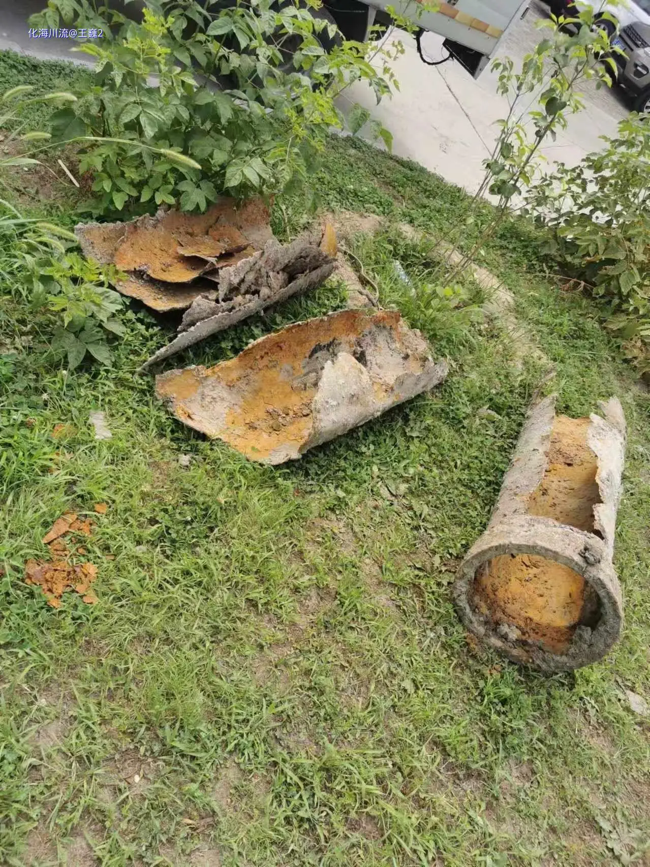

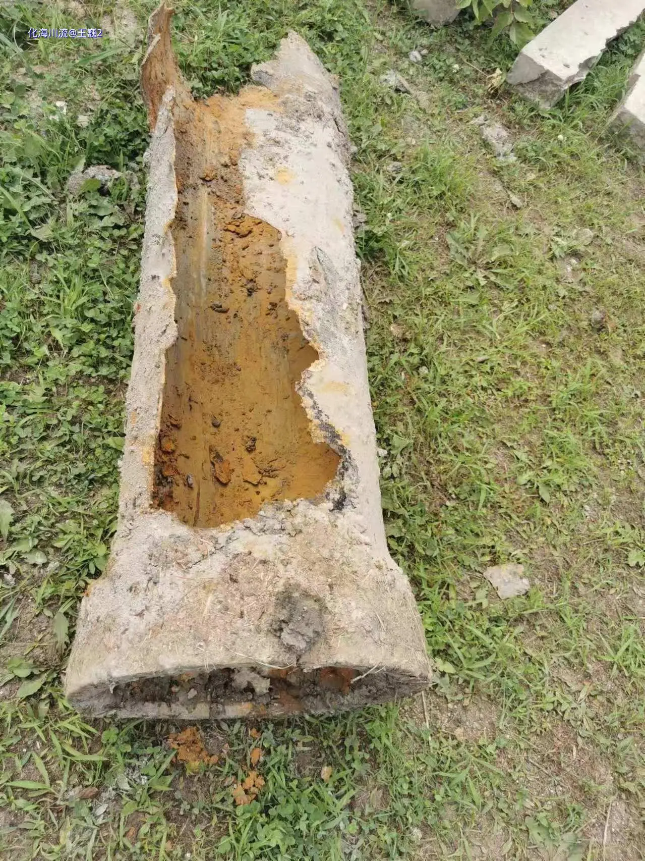

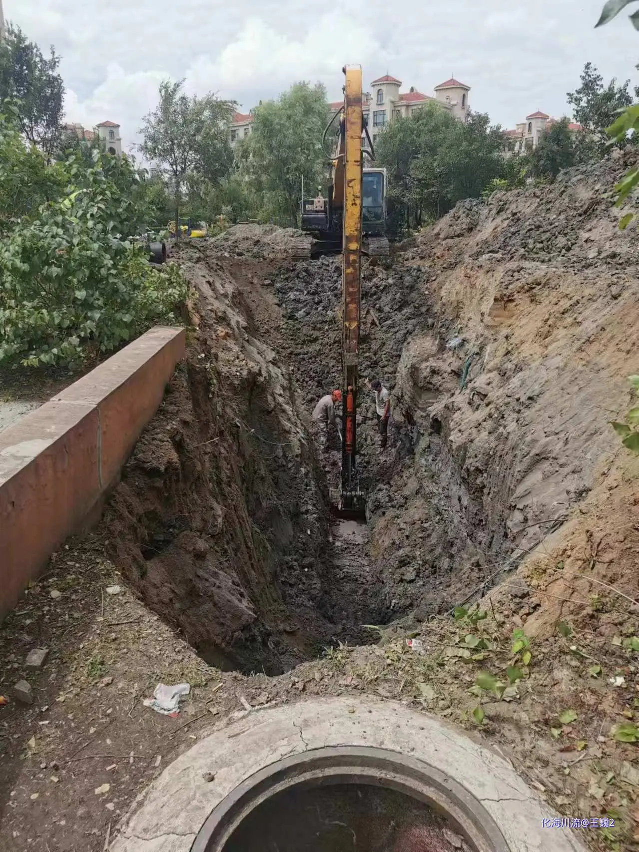

        北方某一生活小区的埋地排污管道使用7年多完全失去作用,没有二次维修的价值,只能更新管道。图片中管道为DN300,碳钢管道腐蚀支零破碎,完全失去作用。现场剩下的管线可以看出,原管道防腐措施没有达到要求,所以管道在短期内腐蚀失效。严重的影响了居民生活。后续更换管道破坏地面设施严重,投资费用高。
       所以,当我们对于埋地管道选材防腐一定要符合要求。
