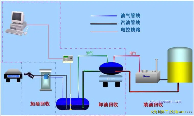

油气回收是节能环保型的新技术,运用油气回收技术回收油品在储运、装卸过程中排放的油气,防止油气挥发造成的大气污染,消除安全隐患,通过提高对能源的利用率,减小经济损失,从而得到可观的效益回报。常见的方法有吸附法、吸收法、冷凝法和膜分离法等系统
油罐车的油气回收系统作用是在油罐车装卸过程中,实现全封闭气体回收,限制油气向大气中排放。即是在油罐车与储油槽之输油管及油气回收管连接成一密闭之油气回收管路。油罐车通过卸油管路卸油的同时,加油站油罐中的油气通过回气管路回到油罐车中。油罐车将油气带回油库进行处理,达到油气回收的目的。油品输入时会因液面震荡起伏而增加油气的挥发与逸散,因此注油管必须深入油面下方,以减少液面扰动。油气回收管开口处是装置有特殊开启功能设备,当油罐车的油气回收管线正确连接至油槽时,回收口才会开启,同时将排气管关闭,使油槽的油气能完全由回收口回油罐车内。
油库油气回收指油库挥发油气和鹤管装车油气通过主管道收集起来通过吸收、吸附或冷凝等工艺中的一种或两种方法,或减少油气的污染,或使油气从气态转变为液态,重新变为汽油,达到回收利用的目的。
