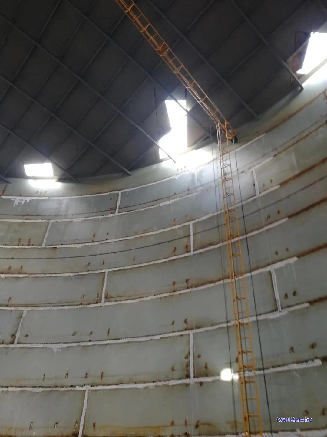

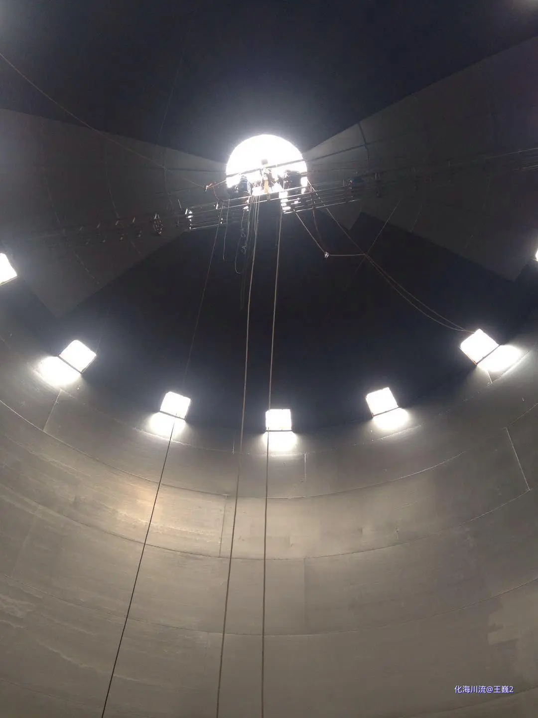

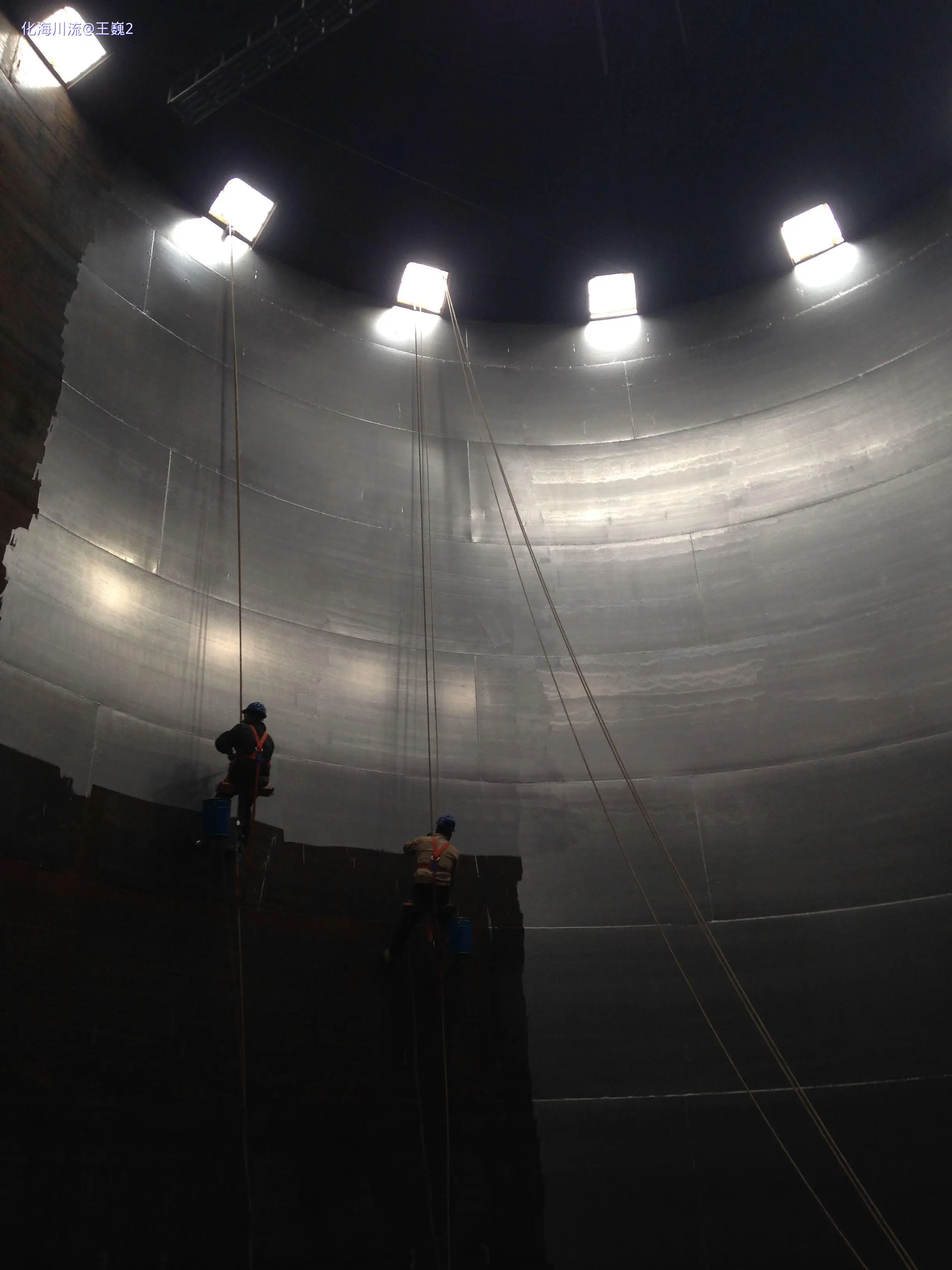

       而采用免喷砂涂装体系的金属漆巧妙的避免了上述的施工要求严格、施工周期长、投资高的特点。涂装一次免喷砂金属漆可以使用10年以上,而投资仅为热喷涂的30%左右。下图是金属漆免喷砂施工及使用12年后漆膜表面情况。
发表于 2024-7-31 11:09:07
施工情况
施工情况
施工情况
施工情况
使用12年后表面情况
使用12年后表面情况
