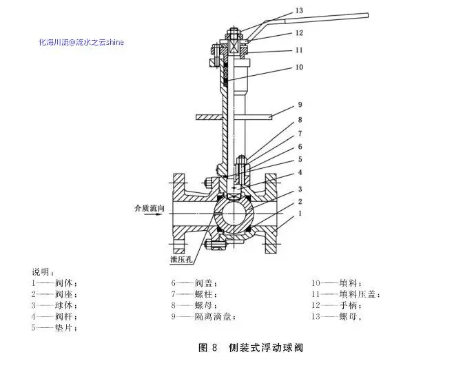

某项目中,知名的专利商xx公司推荐采用阀芯中带排污孔的球阀,见图2,孔径通常为2~3mm,其目的是防止残留在阀芯中的介质分解造成超压而损坏阀门。
这种带排污孔的球阀,如何给出选型编号?

不是排污孔,球阀带阀腔泄压机构(泄压孔)。参考GB24925—2019

侧装式浮动球阀。
管道等级表中怎么给出编号呢?

这种球阀一般都是低温球阀的设计,相关型号无法提现,只能另外出技术规格书要求。

某公司的文件要求:3.13 公称直径大于或等于 DN100 的阀门应设阀腔放空、排污,排污管应由阀门底部开口以便将阀体内的杂质排出,放空管应在阀体顶部开口安装以便对阀腔进行放空和清洗。埋地安装的阀门应将放空口、排  详情 回复 发表于 2024-7-31 16:30

应该是低温工况阀门的泄压孔   另外2-3mm在实际工况下很容易发生堵塞  建议6mm以上

某公司的文件要求:3.13 公称直径大于或等于 DN100 的阀门应设阀腔放空、排污,排污管应由阀门底部开口以便将阀体内的杂质排出,放空管应在阀体顶部开口安装以便对阀腔进行放空和清洗。埋地安装的阀门应将放空口、排污口以及密封注脂口延伸至地面,其接口高度为至加长杆端面法兰下缘 150mm~250mm。阀门供货商需考虑阀体本身排污的操作方便性,地上安装的公称直径大于或等于 DN300 的阀门本体排污管线应引出至阀门本体外。放空管、排污管与阀体应采用焊接连接。放空和排污管线均应安装双阀,靠近阀体的阀门为焊接连接的球阀,末端应设置螺纹连接的放空阀或排污阀,端部应配朝向地面的弯头(带堵头)。

写技术要求也可以,直接在命名上加上这一项也可以,但是要进行注释。

带泄压孔的,如果流经的介质里有固体颗粒的话可能容易卡死
