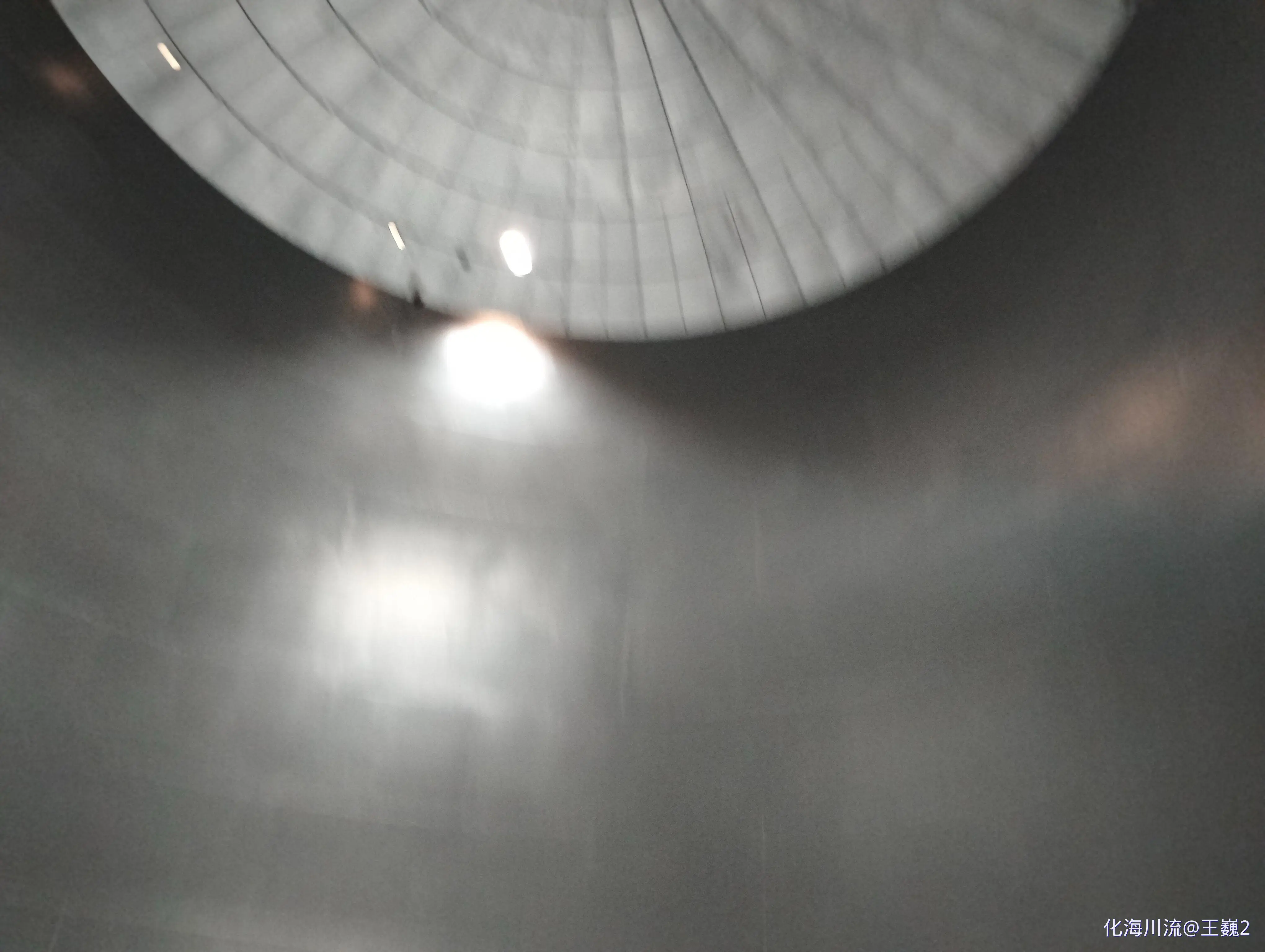

       我们知道乙二醇这种物质氧化后变为乙二酸,这种物质易对不锈钢、碳钢腐蚀。一般对碳钢内壁采用热喷涂技术,如喷铝+封闭层,工程造价高。但是,实践证明涂层使用寿命为5年左右。
      有一种技术材料为免喷砂高性能体系材料可以做到免喷砂直接涂装,使用寿命可以达到10年以上。
      造价对比:例两座4000立方米乙二醇罐内壁防腐,工程造价为85万元。而采用免喷砂技术材料施工,工程造价为25万元。可以节约投资60万元,使用寿命提高一倍以上。
