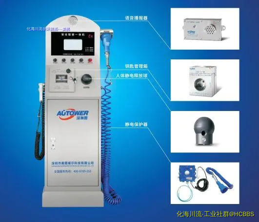

安全卸油联锁一体机
安全卸油管控一体机采用AI视频分析与PLC逻辑控制相结合的技术路线,结合中石化现行“卸油八步法”执行机制,对卸油过程中人体静电释放状态、槽车静电接地状态、槽车稳罐时长控制、车牌数据采集、卸油操作人员着装检测、灭火器材检测、人员在岗检测、三角档木检测、油品取样动作行为检测等进行全过程自动管控、实现检测、报警、联动控制、追溯查询为一体的卸油流程闭环管理。
操作流程
1、车辆停靠在指定卸油区域,连接好卸油软管;
2、司乘人员在视频摄像头下示意后将车轮挡木放在车轮下;
3、司机触摸人体静电释球放球释放静电(需要定时触摸人体静电来确保整个卸油过程中人员在岗),静电释放完成后放置车钥匙,放置好后对应流程指示灯点亮;
4、将静电接地夹连接到槽车车体,接好后对应流程指示灯点亮;
5、静电接地正常后,系统自动接入视频分析,视频安全分析灯亮后,系统开始接收Al行为分析的结果;
6、视频分析正常后对应指示灯点亮,系统进入槽车稳罐倒计时,槽车稳罐中指示灯闪烁,稳罐结束后指示灯常亮。
7、槽车稳罐指示灯常亮后,旋转对应开关旋钮开启卸油口阀门,进入‘正在卸油’流程中;
8、‘正在卸油’流程中,将任意一个开关旋钮拨到‘关’,可进入‘停止卸车’流程中。流程进入停止卸车环节后,系统关闭所有阀门且不在接收视频报警和安全设备报警。
9、进入到卸油停止后,流程进入地罐稳罐中,地罐稳罐中指示灯闪烁,稳罐结束后稳罐指示灯常亮。
10、地罐稳罐结束后,按语音和流程提示归位静电夹和取回车钥匙。
11、取回钥匙后,进入余油回罐流程,此时司机荡车,荡车完毕,工作人员再次接好静电夹,用油桶接余油,然后在一体机上选择正确的阀门开阀(只能开启卸油过程中完全打开过的阀门),倒回余油。
12、再次将按钮拨打‘关’,流程结束。
