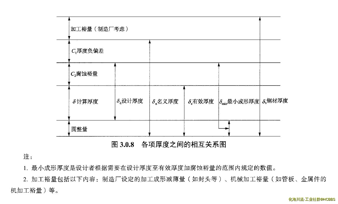

厚度是压力容器最主要的结构参数,是在规定的载荷条件下,保证结构强度和结构刚度以及使用寿命的基本条件之一。因此,确保压力容器可靠性能的各种厚度,是标准中给予严格规定的技术内容。
1 计算厚度
考虑计算压力,按标准给定的计算方法、公式计算得到的厚度。对于外压元件是指满足稳定性要求所必需的最小厚度。
2 设计厚度
设计厚度是计算厚度与腐蚀裕量之和,是在规定的载荷条件下保证容器强度、刚度或者稳定要求的同时,保证规定的设计寿命的厚度。
3 名义厚度
设计厚度加上钢材厚度负偏差后向上圆整至规格厚度。一般为标注在设计图样上的厚度。
4 有效厚度
名义厚度减去腐蚀裕量和钢材厚度负偏差。决定容器实际承载能力的厚度,一般用来校核容器的强度和稳定性,也是确定最大允许工作压力的主要参数。
5 钢材厚度
压力容器壳体的钢材厚度是指实际用于制造该壳体元件的材料厚度,即指钢材质量证明书所提供的规格厚度,是决定容器指导技术条件的厚度。
